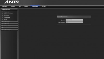

Здравствуйте, имеется регистратор TANTOS TSr-NV0411P Mini
Была установлена прошивка ANTS v4 2016 (ниже скрин). К сожалению не знаю как сохранить прошивку с регистратора. Не работало ни облако, не удавалось пробросить порты что бы подключаться с андроида. Решил залить прошивку с сайта Тантос для этого рега, она там единственная от 2015года. Оказалось это почти тоже самое, только теперь еще и русский язык пропал в веб интерфейсе, и так же не работает облако, еще и CMS перестал видеть рег. Скажите как и где подобрать к этому регу свежую нормальную прошивку?
