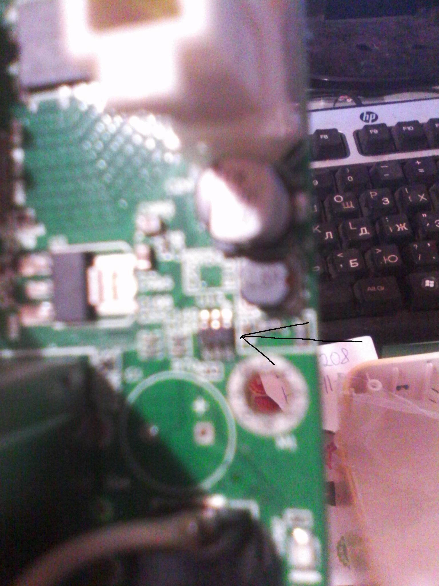

Вот фото , на плате H2MB08_V100, на такой плате наверно много регистраторов под разными брендами
Подал вместо 12 24вольта, сгорела микрушка 6ног, название непрочесть

Схему ты врядли найдёшь. Фото сделай крупным планом того что сгорело, с прилегающей областью.

вот такая микруха ,

UPSSS, имей уважение к тем кто пытается тебе помочь, по такой фотке можно три холодильника задержать.

Смотри остальное "железо" ( проц, память итд.) ищи на них питание по даташитам, смотри на какое напряжение электролиты. Ну и потом городить свое питание - микруху с обвязкой в утиль и вместо неё распаивать питание с отдельного БП.
Гемор конечно - но если аппарат сильно нужен пробуй....

Ну нехватает качества телефона (попробую еще при дневном свете) написал в тех поддержку ST а вдруг ?
Там стабилизатор рядом 1117 3.3в вообщем буду копать , схема экономит даже не часы дни

Подай на разъем питания HDD соответствующие напряжения - должно заработать, только микруху паленую убери.

Спасибо за наводку, микруха DC-DC чисто на 5 вольт , микруху выпаял , подал 12в на разьем, рег заработал нет напруг на усб и на винт питание,
кренка слишком мало будет по току да и грется будет, поставлю какой нить дк-дк на 2 ампра
