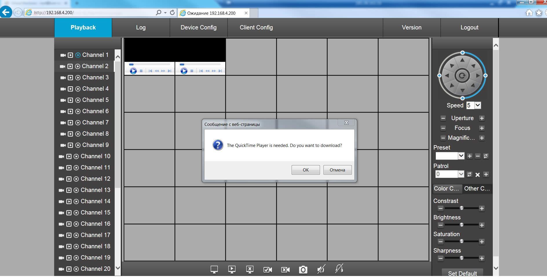

Всем привет.
Есть китайский ноунейм. К нему подключил 16 IP камер - всё работает, но пробую через Interner Explorer 11 подключиться к нему, устанавливаю компоненты ActiveX, ввожу логин/пароль и... а дальше какой-то лютый бред. Регистратор просит скачать QuickTime от Apple. Качаю, устанавливаю, снова запускаю, но он все равно просит скачать QuickTime. При этом в надстройках QT включен.
Кто-нибудь сталкивался с подобным?

Попробуйте в настройках браузера параметры безопасности выставить на самый низкий, и в них же включить все, что связано с ActiveX.
