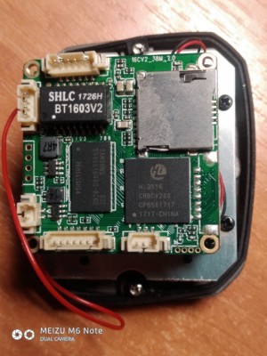

Похоже на 4 маленьких возле процессора.

Сообщение ppwwdd » 28 апр 2021, 08:08
Фото платы

Сообщение ppwwdd » 28 апр 2021, 08:15
Я тоже так думал, но к отверстиям нет дорожек.

Сообщение reanimatorlash » 28 апр 2021, 12:03
несколько раз сталкивался с тем, что uart выведен в трёх пиновый разъём, как раз 3 пина: Rx / Tx / GND (порядок может быть другой)
в "моей" PTZ-камере с модулем IVG-85HF30PS-S (Hi3516Ev200+SC4239) так.

Сообщение ppwwdd » 28 апр 2021, 20:19
Так кто же все-таки подскажет? Есть ли здесь UART или нет? А может на контактные площадки выведен?

Сообщение reanimatorlash » 28 апр 2021, 20:30
ppwwdd писал(а):
28 апр 2021, 20:19
трёх пиновый разъём у процессора проверь.

Сообщение ppwwdd » 29 апр 2021, 06:26
Попробую.
