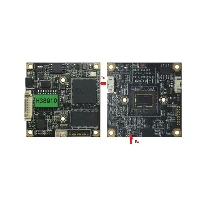

Китайский модуль H38Q10, слетела прошивка на нескольких камерах , видимо из-за питания. Сняв дамп с 128L12835F с "живой" камеры удалось восстановить приборы, но получив клоны с одинаковым МАСом возникли проблемы при работе на одном коммутаторе. Несмотря на "зашифрованость" китайским производителем данного прибора,а именно явным отсутствием пинов Rx Tx удалось найти их и подключиться по UART.
Лог загрузки с printenv и help:

Подключиться по telnet не удаётся, неизвестен логин, пароль. Даже исходя из etc/passwd root:0.IQvJd8bXSWU:0:0::/root:/bin/sh , логин root и pass 123456 не проходят.
Вот дамп, слитый с "живой" камеры:
https://drive.google.com/file/d/1MI5AEr ... sp=sharing
В дампе нету явно прописанного MAC адреса. Подскажите пожалуйста, как сменить MAC в склонированных камерах ?
P.S. Удаление раздела 512K(userdata_bk) и перезагрузка ничего не дало, так же и с 512K(userdata).
Hi3516cv300+imx290 платформа Seetong(Topsee)
