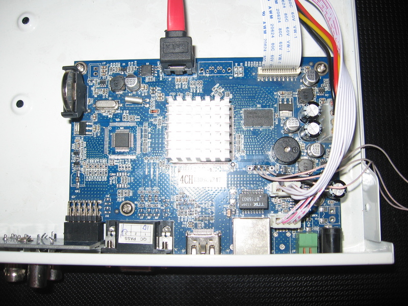

Старый регистратор DVR ноунейм на 4 канала , плата имеет маркировку DN8208_V1.1 DATE:2013-05-14
Изо выводит , камеы подключает . Висит заставка " подождите " . Меню не доступно .
На терминал выводит циклическую ошибку pppoe

Фото платы -
Помогите сбросить на заводские настройки .

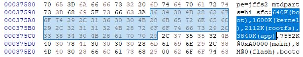

с помощью binwalk сканировал дамп .
а как быть далее , как редактировать его ?

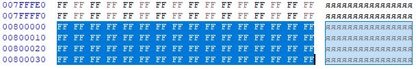

Сообщения: 923
Откуда: alarmsystem-cctv
Re: Помогите с регистратором на плате DN8208_V1.1 4CH
Сообщение oleglevsha » 19 окт 2023, 07:05
дам выкладывай
Сообщения: 923
Сообщение oleglevsha » 19 окт 2023, 21:14
не уверен что дамп верно слит, разметка на 16мб а слито чуть больше 8мб

Сообщение oleglevsha » 20 окт 2023, 08:46
ок, будем считать что разметка верная, но что за хрень в энв
7552K@0xA0000(main),8M@0(flash)
да и файл все же длиннее 8мб
Сообщения: 923
Сообщение oleglevsha » 20 окт 2023, 09:07
rootfs не удалось распаковать, ищите прошивку для этого аппарата и сравнивайте что в ней и в дампе...

Нашел дамп от аналогичной платы но на 8 каналов .
https://remont-aud.net/dump/gps_navigat ... -1-0-58483
Плата отличается только видеокодером , у меня малая и на 4 канала .
С ней рег загружается но не правильно выводит изо .
Залит тоже в обменник - https://mega.nz/file/tmtnVJhY#nxtXsLqlB ... 2oObiaXJws
