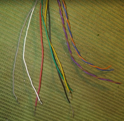

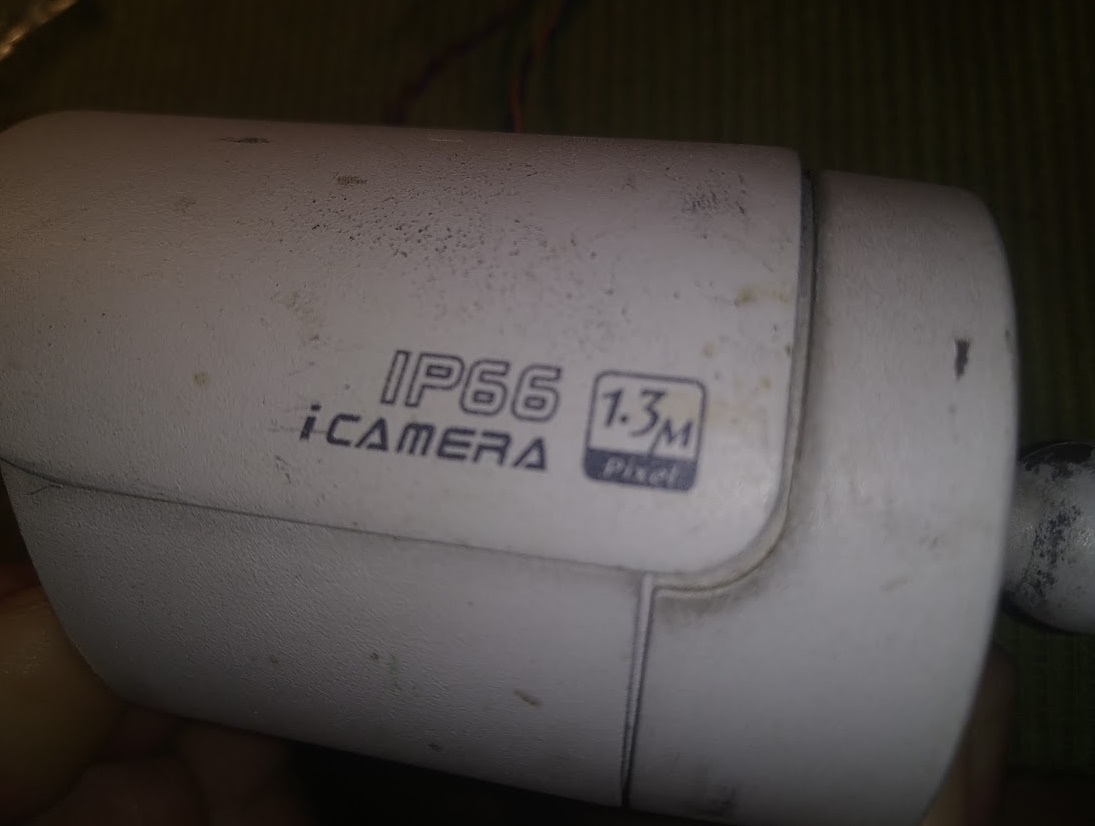

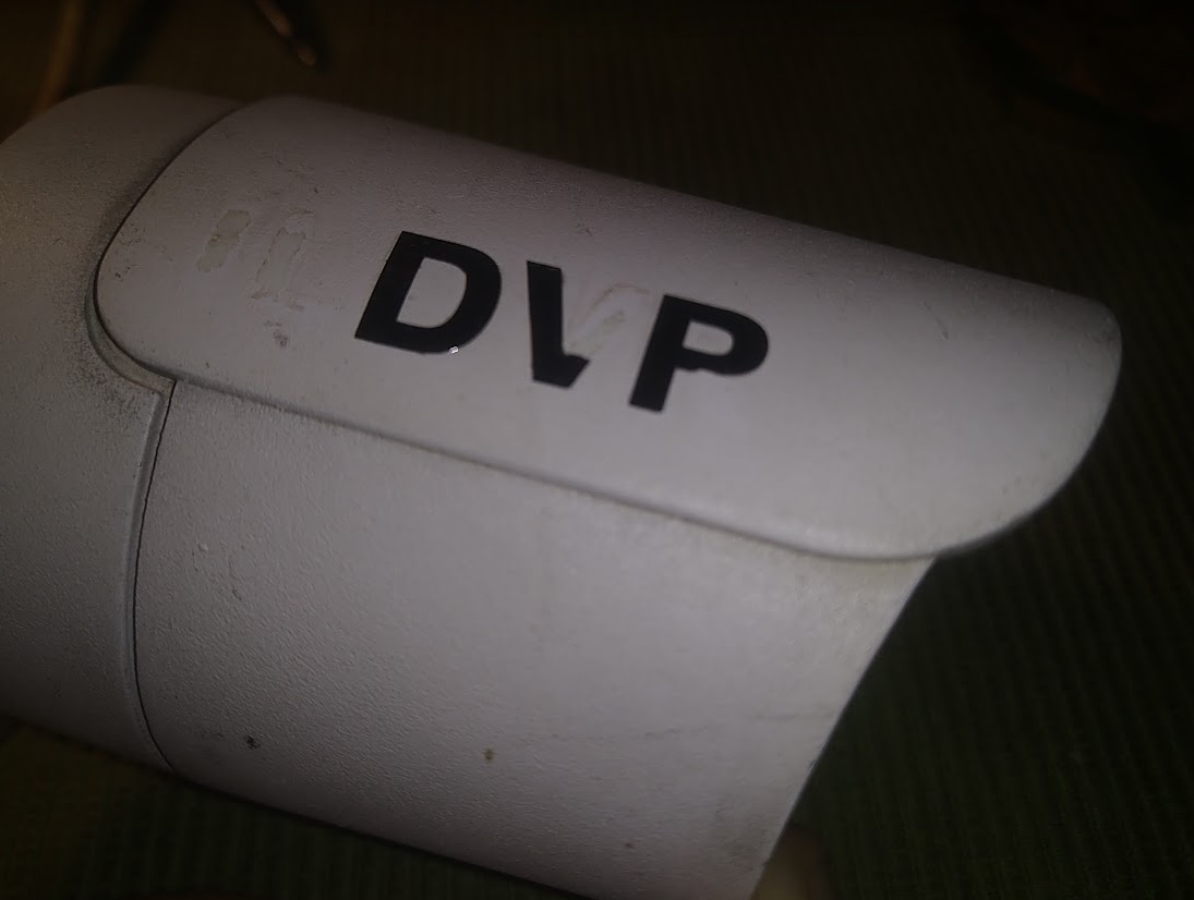

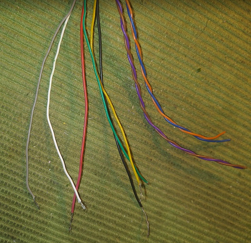

Доброго времени, нужно восстановить разъём подключения ip камеры, существует ли стандартная распиновка - 6 отдельных проводов и две пары на фото, прошу сориентировать. Камера странная, с одной стороны маркировка IP66 1.3MP, с другой - были наклеены буквы ILDVR, очень похожа на DS-2CD2VC кнопка reset есть. Как правильно провода обжать, прошу подсказать :beer:

свитые сеть, 1.2/3.6 красный +12 черный -12 остальные можно не трогать
