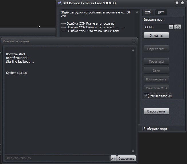

Нужен совет. NBD8008T-Q на включеном винт переподключал. Перестал его видеть, потом после загрузки зависал и сам перезагружался...
После нескольких попыток черный экран.
С флешки по не подхватывает, По uart putty and XM device explorer показывают одинаково:
Bootrom start
Boot from NAND
Starting fastboot ...
System startup
И больше ничего
Помер? или чтото можно сделать?

Re: Восстановление прошивки и сброс пароля XM с помощью USB UART
окирпичил рег, по tftpd закачать файлы не получилось, закачивает 20 кб и останавливается( на разных компах пробывал) прошил по com порту через CKW: C-Kermit 10.0 for Microsoft Windows,
таким образом удалось прошить. Пытался с флешки прошиться в uboot но ничего не вышло
