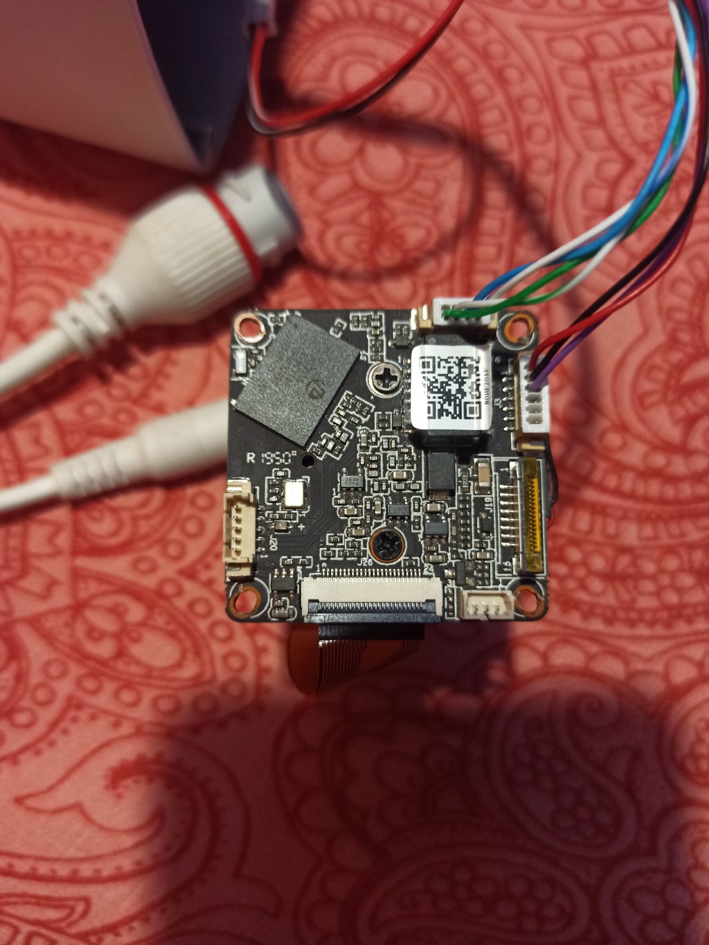

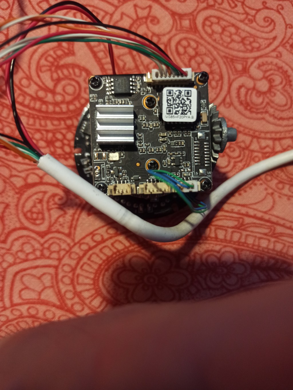

Пару лет лежали на даче две платы с imx307, знаю что ранее при подключении временным разъёмами работали. Решил встроить их в корпуса от старых аналоговых камер. Купил патчи для подключения, подключил согласно даташиту, но при подключении к роутеру индикатор порта мигает, устройство не появляется. Подскажите, куда копать?

IPG-85HE20PYA-S и IPG-80HE20AF (Hi3516Ev100+SC2235) 2Мп с автофокусом 2.8-12мм
Rx-Tx менял местами.
На одном модуле указан uart, на втором нет. Как найти?
