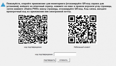

Пароль можете восстановить с помощью приложения XMEye или MATRIXcloud. Порядок:
1) Необходимо подключить регистратор к монитору.
2) На запрос ввода пароля, нажать на надпись - забыли пароль - или если такой надписи нет, вводить неверный пароль до тех пор пока пользователь не заблокируется.
3) После входа в - забыли пароль - нажать на надпись - забыли ответ? - или нажать на QR код возле поля пароля.
4) Отсканировать с помощью приложения полученный QR код в первом случае сканировать код проверки, во втором QR код будет развернут на весь экран. Телефон ОБЯЗАТЕЛЬНО должен быть подключен к ЛЮБОЙ сети интернет.
5) Ввести полученный код вместо пароля ОБЯЗАТЕЛЬНО под пользователем admin, если устройство будет продолжать ругаться на заблокированного пользователя, перезагрузить устройство и ввести этот код по новой.
6) После ввода кода, модет произойти разный сценарий:
a) После нажатия кнопки - забыли ответ? - полученный код необходимо ввести в окно код проверки и система предложит сменить пароль.
б) После ввода полученного кода в поле пароля регистратор перезагрузится и пароль будет сброшен на значение по умолчанию (по умолчанию пароля нет).

Выполнил эту процедуру. Пишет, что отправлено письмо на почту, доступа к ней уже есесно нет

Напишу своё решение. Я купил БУ регистратор, старая хозяйка не знала никакие его данные... :censored:
Причина проблемы:
При первом запуске регистратор требует установить пароль из букв и цифр :gigakach:
На последнем шаге он спрашивает, в случае потери пароля что делать? И два варианта: отправить пинкод на е-майл или получить его через приложение. Видимо, выбрали почту((( В итоге при сканировании кода приложение говорило, что код отправлен на почту (и даже указывало адрес почты). С владельцем ящика связаться не удалось (никто в наше время уже почту не читает).
Тогда поздно вечером я написал в поддержку официального магазина https://www.hiseeu.com/en-ru/. Они передали обращение в техподдержку, откуда на следующий день утром на почту мне прислали однодневный пароль, действующий только в текущую дату. Пароль я ввёл, вошел в настройки и сделал сброс настроек пользователей. :Yahoo!: Почта техподдержки customerservice@hiseeu.com
