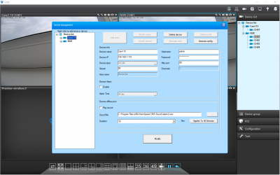

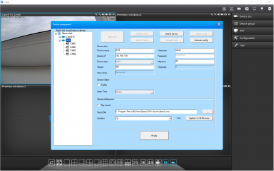

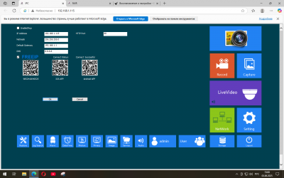

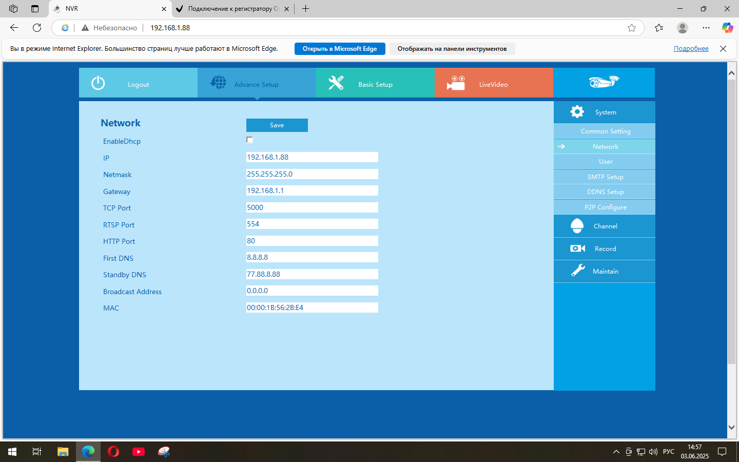

Сетевые настройки регистратора
Сетевые настройки камеры

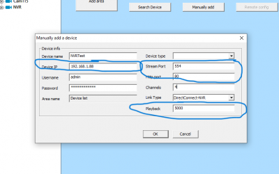

Настройки для регистратора в программе CMS на ПК, в которой всё прекрасно работает. В частности, просмотр архивных видео с HDD регистратора

настройки камеры в CMS на ПК. Тоже всё прекрасно работает
Еще раз подчеркну, что главная цель стоит получить удаленный доступ через телефон к архиву регистратора. Потому что всё остальное как-то более-менее работает. Не могу найти ни одну подходящую для этого программу

Так он резервный. Мне не удается даже в локальной сети с какого-либо android устройства получить доступ к архивам регистратора. Ни в одной программе для android нет даже возможности вбить TCP порт в настройках программы. А именно он, как я понимаю, и отвечает за архив.

так не вбивайте. измените порт в регистраторе на 80

указываю IP адрес в локальной сети, т.е. 192.168.1.88
Порты все перепробовал: и 80, и 554, и 5000. Естественно, сам в этот момент нахожусь в той же локальной сети. Настройки пытался произвести в BitVision. Нифига не работает.
