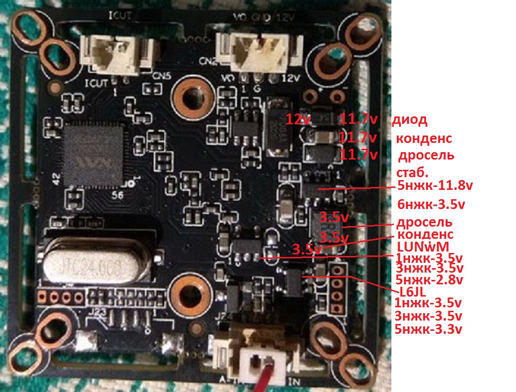

Добрый день! Прошу помощи в ремонте модуля камеры AHD-XM330V200-0D25-32x32-S V1.01 Последнее время на камере периодически стала пропадать картинка, моргала и пропадала цветность. В результате камера стала показывать ч/б изображение, сьехал размер кадра. Подключил к БП, замерил ток потребления 0.06А По аналогии с предыдущими камерами решил что слетела прошивка. Сдул флеш, залил рабочий дамп- камеры не запустилась. Ток потребеления упал до 0.015А, проц чуть теплый, на вид все элементы на плате живые. На флеш 3.3 вольта поступает.
Промерил напряжения на плате, сделал скрин. Никогда ранее модули камер не ковырял, может кто подскажет где какая должна быть напруга. Буду благодарен за любую помощь!

к сожалению модули в таком ключе никто не ремонтирует и вам врятли кто подскажет.
предположу, что отвалился сенсор, или проц и сдувая флеш вы её добили.
