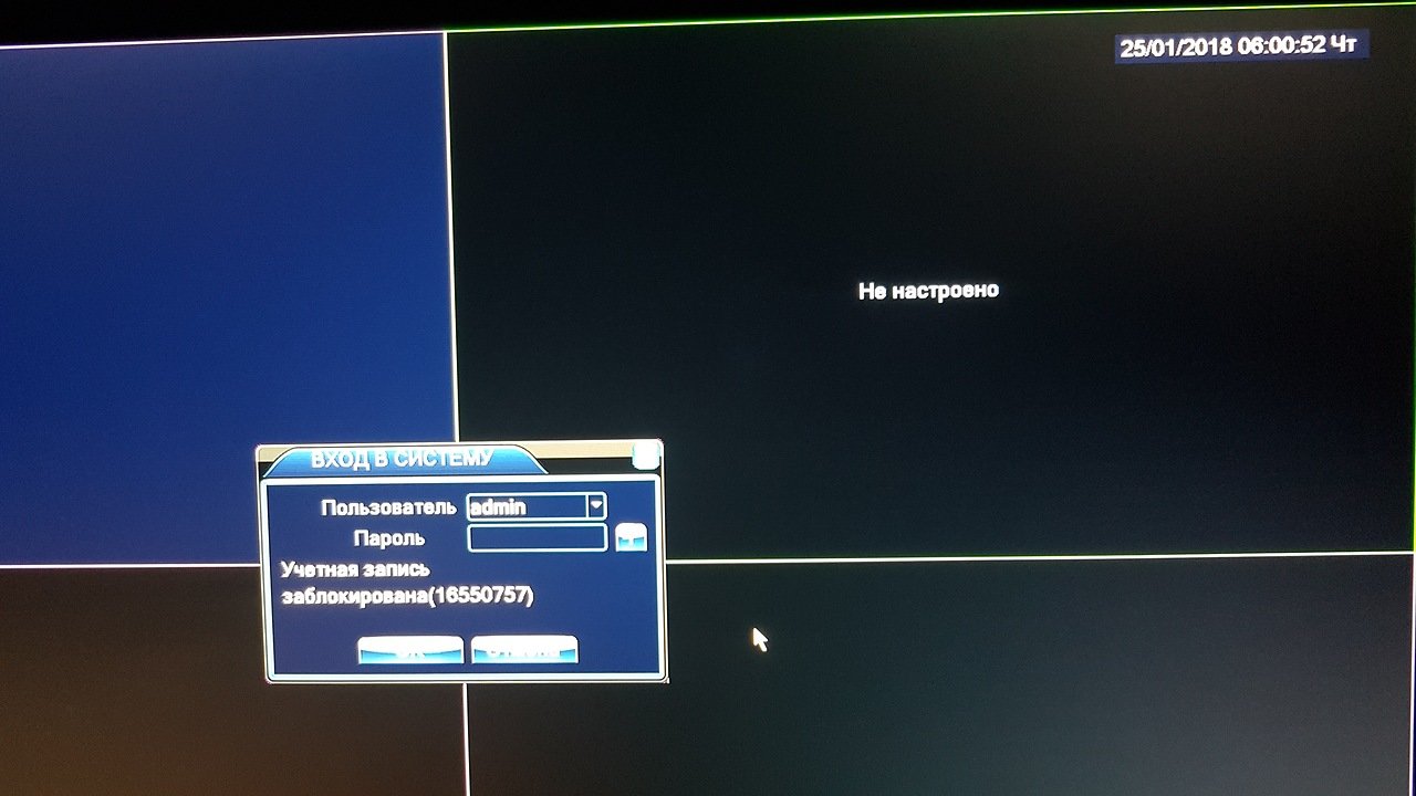

Доброго всем времени суток. У меня сложилась следующая ситуация c NVR купленным тут. Каждые 30 дней, NVR блокируется, запись идет, с мобильного приложения могу подключиться и через NVR могу видеть изображение с камеры, но зайти напрямую не дает, просит пароль, даже если он не установлен. Если ввести не правльно, то блокирует, если ввести правильно, то пишет что NVR находиться на обслуживании и необходимо обратиться к инженеру. Каждый месяц тюкаю продавца с али, он по фото мне присылает пароль, который после ввода сбрасывает на ввод пароля инженера, куда я ввожу "1111" и только после этого регистратор разблокируется. Все бы ничего, но это уже порядком надоело и чувствую, что китаяц меня скоро пошлет далеко и надолго, да и к тому же на выуживание из него пароля, каждый раз уходит по 10-15 дней. Может кто знает, с помощью чего он его генерит, последний раз пароль был 713913 сгенерированный по скрину ниже:

Как регистратор выставлен в интернет?!

VirtualLink писал(а):Как регистратор выставлен в интернет?!
Никаких доп настроек, сетевые настройки в регистраторе не трогал. Подключен к роутеру кабелем.

klaxa писал(а): Каждые 30 дней, NVR блокируется
Меню - управление - инфо - функции обслуживания снять галочку

Дождь писал(а): Меню - управление - инфо - функции обслуживания снять галочку
Для этого еще и пароль надобно знать!
klaxa писал(а): Никаких доп настроек, сетевые настройки в регистраторе не трогал. Подключен к роутеру кабелем.
Все понятно!
Как извне попасть на ваш регистратор?
