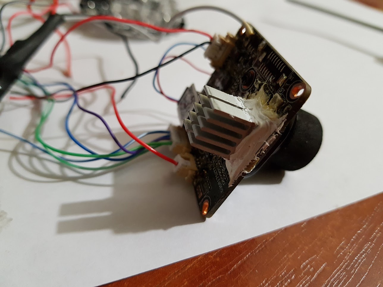

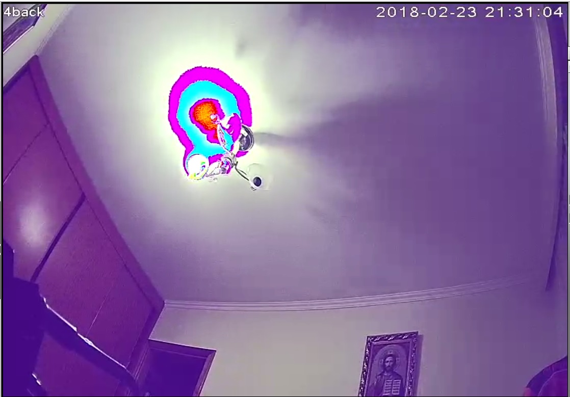

Помогите узнать причину такого еффекта.
Китайская ip камера на основе hi3518ev200 + sc2135
На фото 2 - проблема.
камеры запитаны от одного и того ж источника питания
p.s. камера раньше работала нормально, и вдруг резко изображение стало каким-то не таким(((
Re: Проблема с изображением
Контакт у марицы нарушился от перегрева. Или другие проблемы с матрицей. Как вариант - сбились настройки, но это оч маловероятно.
Перегрев маловероятен, на все такие камеры устанавливаю маленький радиатор.
Блин, камера даже не успела проработать неделю.(
Сброс настроек через cms не дает результата
Первый раз такое вижу залитый термоклеем проц. Однозначно проблема с процем от перегрева. Надо было всю плату залить)
Да, знатно перемазано все!
Радиатор посажен через термопасту на проц!shv писал(а):Первый раз такое вижу залитый термоклеем проц. Однозначно проблема с процем от перегрева...
По кругу обычный герметик.
Температура проца даже в закрытом корпусе, с работающей подсветкой не превышает 60град. --- ПРОВЕРЕНО ИСПЫТАНИЯМИ!
Три такие камеры уже больше года работают без проблем.
Герметик -то зачем и зачем так густо?romtern писал(а):Радиатор посажен через термопасту на проц!shv писал(а):Первый раз такое вижу залитый термоклеем проц. Однозначно проблема с процем от перегрева...
Задумайтесь над смыслом установки радиатора и правилах его правильной установки!
То, что где-то как-то, что-то работает в таком состоянии наляпанном - это не столько правило, сколько иное!
Не удивлюсь, если под этой "шубой" , растеклась термопаста под чип и его обвязку.
Судя по тому, что чертовщина начинает проявляться когда в кадр попадает бОльшая часть иконы Христа, ваша камера скорее всего одержима бесами (какая только нечисть в этих басурманских подвалах не водится).
Снесите ее поскорее батюшке на обряд очищения (заодно и влагозащиту проверите).
Святым спиртом!
Радиаторы надо клеить на теплопроводный клей, а не мудрить с герметиком. Причем я стараюсь при этой процедуре максимально близко притереть радиатор к процессору, чтобы был минимальный слой клея. А то видел у некоторый китайских деятелей, чуть ли не 1мм толщину хоть и проводного, но клея.
