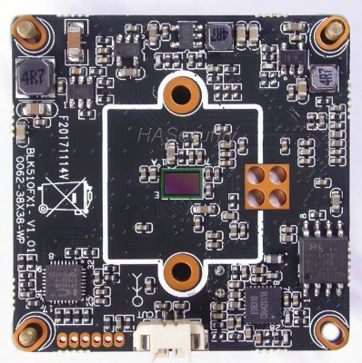

Здравствуйте. Есть китайская ip камера. На шильдике модель OU50X60PW. Предыстория такова. Куплена товарищем в каком то китайском магазине. При попытке подключения, хоть по сетке, хоть по вифи, изображения нет, хотя коннектилась по сетке спокойно. По вифи с помощью icsee qr-код читала, но изо не было. Версия была 23660. Он перепрошил на другую прошивку, из последних, но ничего не изменилось. Ко мне принес вообще кирпич, с еле горящим светодиодом у сетевого разъема. При разборке, оказалось, что стоит модуль 50XF10PT-WPN. Микросхема флеш MX25L6433F 8 пиновая. Нет ли у кого прошивки на сей девайс, для программатора?

На плате написано blk510fx1-v1..01, соответственно чип 510. Фото великовато получается, если только позже с компа поправлю, вложу. Попробовал скомпилировал прошивку из тех, что лежат в свободном (00023660 XM510_50X10-SWC_WIFIXM712 v5.00 от 19.01.2028), залил во флешку. Камера запустилась, по сетке видится, но изображения так и нет.

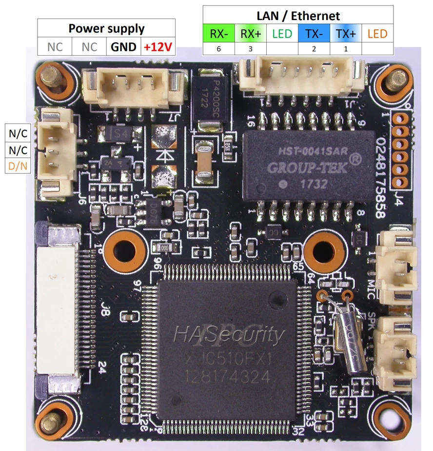

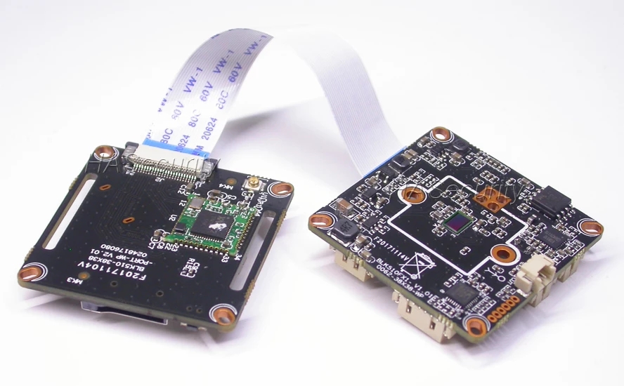

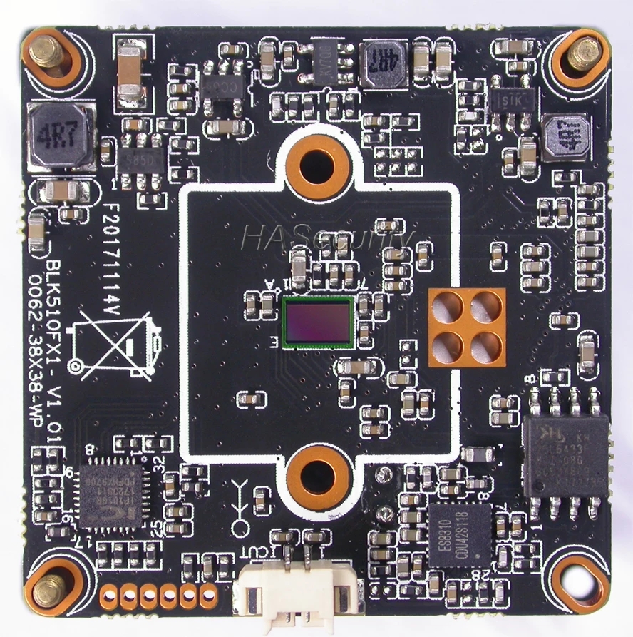

Нашел на Али картинки платы. Моя один в один
