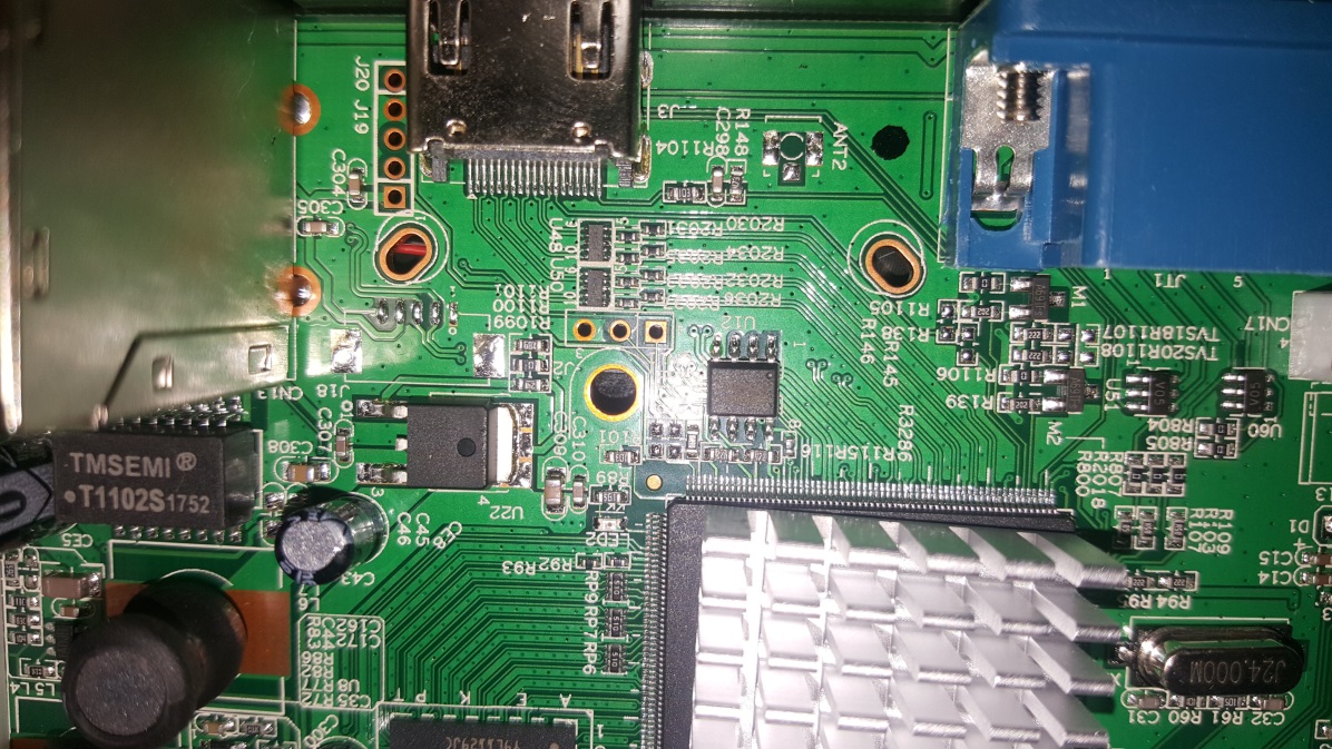

Странно были фото от топикстартера, уже нет и ладно, на верхней фото, разъем с 3-ми пин не распаян, это Уарт?
Re: Восстановление прошивки и сброс пароля XM с помощью USB
Сообщение AlienP666 » 13 сен 2018, 14:41
Похоже на то. 3 контакт - это минус точно, остальные возможно RX TX. Но для начала залудите чтобы контакт был, а то у вас похоже все лаком залито. Да и на ANTS он совершенно не похож.

J2 - это точно UART
Только перед тем, как начнёте пользоваться, запаяйте перемычки на пустые места под резисторы, расположенные прямо около чипа.

Sonya писал(а):J2 - это точно UART
про перемычки это точно заработает, или должны быть нагрузочные резюки?

romualdo_ua писал(а):про перемычки это точно заработает, или должны быть нагрузочные резюки?
Это защитные резисторы. Если UART на 3.3В будет, то достаточно замкнуть.
то можно сразу на место резюков подпаиваться, без установки разъема,
Лучше подпаять на места, предназначенные для разъёма, а то там очень мелкие пятачки, легко оторвать.

Sonya писал(а): Это защитные резисторы. Если UART на 3.3В будет, то достаточно замкнуть.
у меня типа такой разбирать надо https://ru.aliexpress.com/item/Free-shi ... 33edeqalTS питание же для считывания на плату не нужно подключать? Питание регика или камеры включил и все
Sonya писал(а): Лучше подпаять на места, предназначенные для разъёма, а то там очень мелкие пятачки, легко оторвать.
ок

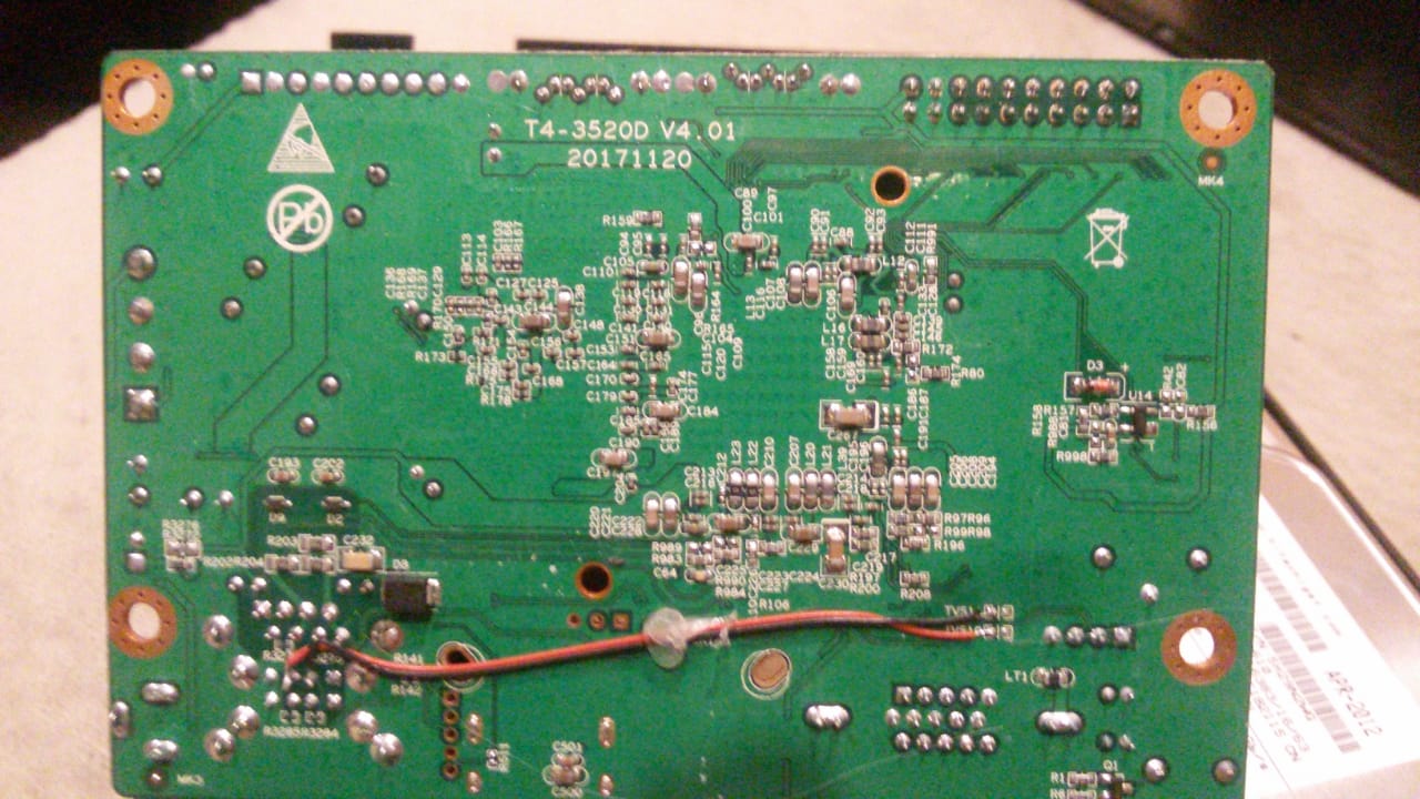

Продолжение истории. Всмотрелся в плату, на месте нет резистора R49, вот фото другого человека, у меня его нет, видно что он отлетел, теперь осталось узнать какое там сопротивление должно быть :)
dede
Сообщения: 1957
Откуда: Луганск
Сообщение dede » 13 сен 2018, 19:08
Да попробуйте любой 2-10 кОм. Померяйте любой рядом стоящий, например R50
