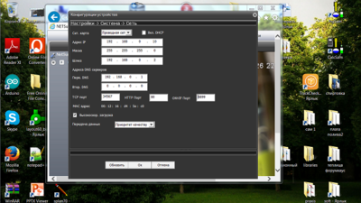

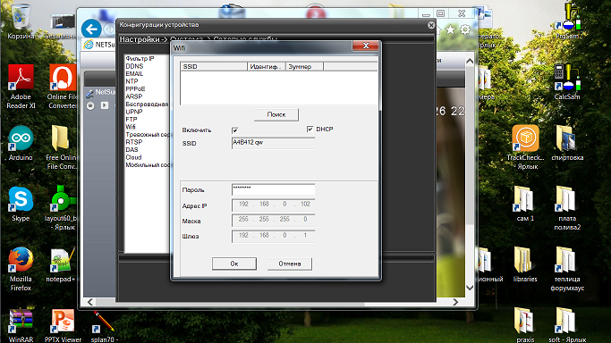

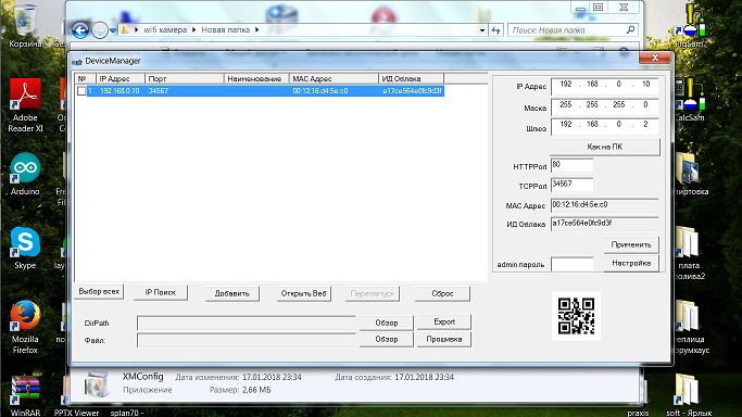

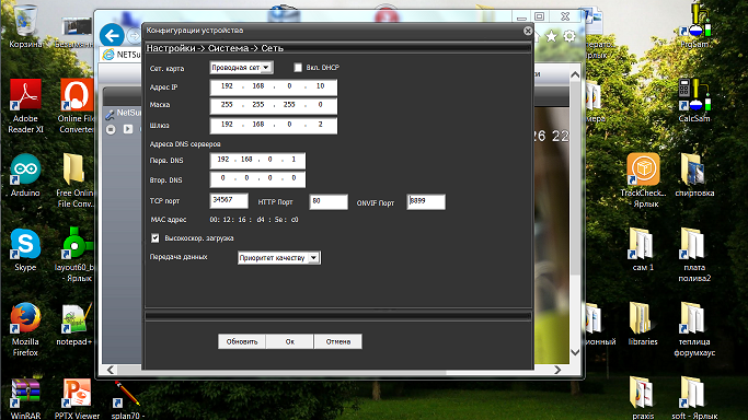

Добрый день!
Ветку прочел всю,вопрос остался...Нужна помощь профи.
Камера 53H13AF, AR0130 + Hi3518C.
Через роутер работает и по WI-Fi и по патчкорду.
Не могу подключить напрямую к Андроиду.
В настройках камеры не могу включить работу в режиме точки доступа.
На одной из вкладок вроде есть надпись AP350,но не активна.
Если настраиваю Андроид в режим точки доступа,то TYNICAM пишет,что WI-Fi выключен и работать отказывается.
USB Wi-Fi модуль RT3070.

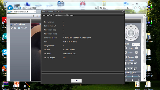

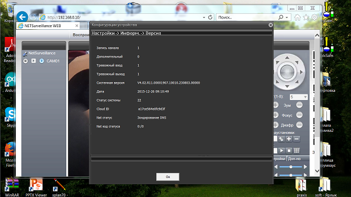

Скрин установленной прошивки прилагаю.
Вопрос по самой версии прошивки
На https://pan.sohu.net" onclick="window.open(this.href);return false; есть с тем же номером,что и у меня (00001907) в камере,но последний раз обновлялась на сайте 03-01-2018,в моем варианте стоит тот же номер,но от 2015г.
Есть резон обновляться?
Повторю-задача подключить камеру напрямую к Андроиду.
Кто что подскажет?
