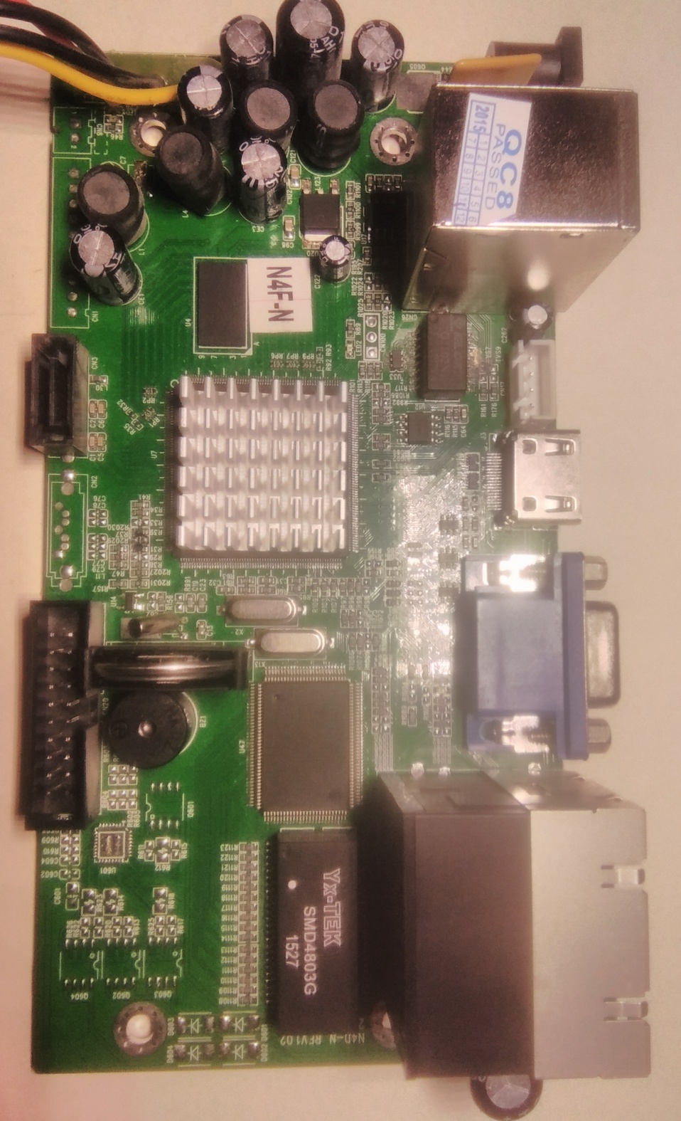

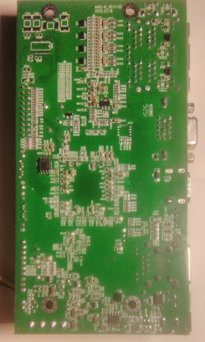

Помогите найти прошивку к NVR N7904FP . После грозы сгорел блок питания, а сам регистратор перестал показывать изображение на экране через VGA и HDMI, нет доступа к web интерфейсу, не реагирует на кнопки. В то же время сеть работает, т.к. есть доступ напрямую к камерам через веб как локально, так и через интернет. Схемы на это устройство не нашёл. Насколько хватает познаний в электронике, неисправных элементов не определил. Хочу попробовать перепрошить, программатор есть. Есть сохранённый файл настроек, там указано что прошивка была V4.02.R11_34500098

Ну если вы такой знающий, что же тогда помощи просите? Например мне кажется что-то не то у вас. 098 это 6904 рег, а не 7904. Собственно ваши коллеги по несчастью тут слегка домыслили, что 098 не от этого рега, но не додумали почему.

какой бы я не был знающий, не в состоянии самостоятельно написать софт для этого железа, поэтому и прошу помощи у тех, кто разбирается в этом китайском зоопарке. Производитель регистратора нигде не указан, на корпусе только модель - N7904FP. Я предположил, что производитель XM, т.к. работает через xmeye.net, но скорее всего не так. Какой-то клон. Как вы верно прочитали, прошивка 098 позиционируется для материнской платы NBD6904T-F. Предполагаете, что при сохранении файла конфигурации в названии файла подставились какие-то любые цифры версии, а на самом деле там другая прошивка? А по вашей ссылке ИП Коржова Светлана Николаевна продаёт дамп для версии n4d_n_v.1.03, у меня же 1.02

В первой части вы правы. Насчет клона - нет. ХМ делает железа для нескольких сотен торговых марок. А вот с документацией у них беда. И прошивки далеко не все доступны публично. Более того, помимо голого ОЕМа, иногда встречаются ОДМ решения, к ним прошивку найти еще сложнее. Бывает так, что некая плата вообще нигде не упоминается, а прошивка к ней подходит совсем от другой модели.

Я не знаю, кто вам там что продает, но по моей ссылке можно бесплатно скачать дамп к более старшей аппаратной ревизии, прошивка которой вполне себе может вообще не отличаться от вашей. Плюс вроде как есть прошивка для сброса. В условиях, когда ничего другого особо нигде не выложено, это отличное начало для работы. И чем больше информации будет, тем вероятнее положительный итог, тем более получить прошивку из дампа не так сложно. А вам жалко выложить конфиг от еле работающей железки, будто это нужно кому-то, а не вам.
