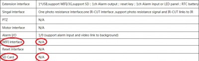

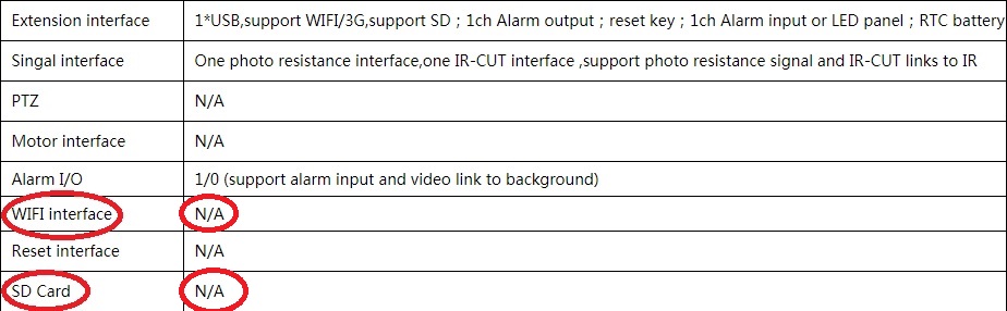

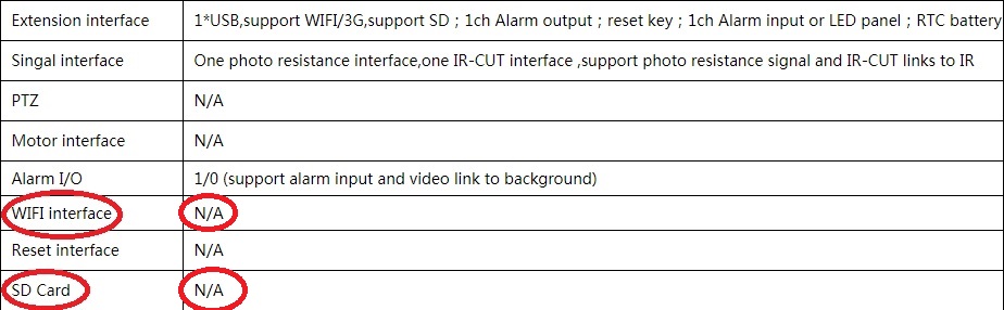

Я полагал что купил "правильную камеру" с  1*USB,support WIFI/3G,support SD. Но нет, оказалось она неправильная. Как вычислить у ХМ "правильную" камеру? И нужна ли к "правильной" камере "правильная" прошивка?
						Re: Разбираемся с настройками камеры с медиапортом 34567
Не знаю, где вы там увидели поддержку всего этого http://www.xiongmaitech.com/en/index.ph ... 85/187/369
				Вамос Шаффен
- Сообщения: 240
- Зарегистрирован: 22 окт 2019, 19:03
2 dede
закладка Specification
В поддержку dede
						На самом модуле нет всех описанных прелестей
				Вамос Шаффен
- Сообщения: 240
2 AlienP666
Конечно нет, это же там написано. Я купил плату расширения.
