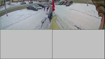

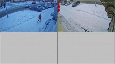

Все привет.
Приобрел 2 IP матрицы Hi3516EV200 + SonyIMX307 (в замен вышедших из строя IMX222)
и объектив - заявлено как Starlight 3MP 4 мм F1.5.
На одну установил старый объектив, на вторую новый.
В итоге картинка на новом объективе показывает с синевой, иногда нормально.
На старом объективе тоже бывает синевой отдает, но реже.
Перебрал все настройки, обновлял прошивки, толку нет.
Как я понимаю проблема в балансе белого.
Кто-то сталкивался с такой проблемой?

Re: Разбираемся с настройками камеры с медиапортом 34567
Сообщение slog2 » 25 дек 2019, 15:58
LAV писал(а): ↑
24 дек 2019, 14:22
У меня такие же модули. Обьективы другие. Бывает такой же глюк. ББ иногда уезжает в синеву. Потом возвращается к нормальному. Не парюсь.
