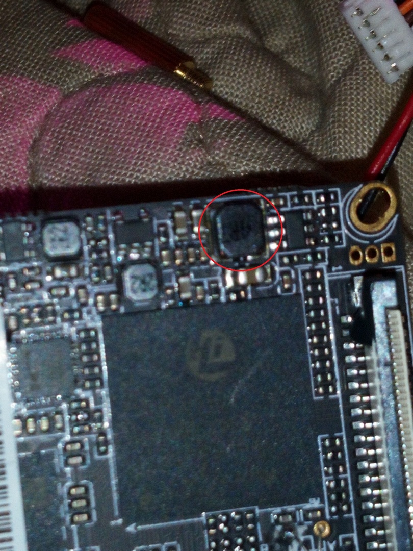

Походу модуль спёкся... Нашёл я переходник, проверил в Hyperterminal - работает. Подключил к модулю, втыкаю питание - на экране тишина. Через некоторое время заметил что плата модуля, в которую подключал переходник жутко нагрелась - с одной стороны не прикоснуться... Пациент мёртв?
P.S. На модуле ещё Rx с Tx замкнуло где-то - в Гипертерминале набираю текст - работает эхо.

Sergeba писал(а):Походу модуль спёкся... Нашёл я переходник, проверил в Hyperterminal - работает. Подключил к модулю, втыкаю питание - на экране тишина. Через некоторое время заметил что плата модуля, в которую подключал переходник жутко нагрелась - с одной стороны не прикоснуться... Пациент мёртв?
Горячее не может быть сырым, а в твоём случае холодный пациент более мёртв чем жив, а у тебя кипяток!
Что показывает в терминале?!

VirtualLink писал(а): Что показывает в терминале?!
В том то и дело что ничего... Подключаю питание камеры -тишина. Так ещё заметил, что TX и RX на плате модуля походу коротнуло т.к. в терминале при наборе текста работает эхо.
Напрягает температура - ещё и специфический запах горелого...

1. Если замыкаю Rx и Tx - работает эхо. Это значит RS232 работает.
2. На плате подключаюсь там, где 3 дырочки. №3 - это земля - прозвонил тестером.
3. Когда подключаю питание в гипертерминале либо пусто, либо какая-то билиберда проскакивает типа "ьш". После этого замечаю, что чип начинает греться не по детски - на ощупь градусов 70-80, может больше. Появляется запах горелого.
Первую камеру прошивал через Веб. Всё прошло удачно и она сейчас работает. Вторую прошивал так же, но после перезагрузки она не вышла на связь.
Теперь вопрос. Если покупать модуль на замену нужно брать из двух плать (как оригинал) или искать ту, на которой чип. На Ali видел только сборки из двух плат.

Определил что греется. Оказывается это не чип, а на фото чёрная бобышечка, которая выше чипа, на ней просматривается надпись 4R. Что это?
fobos
Сообщения: 1138
Re: OV4689 + HI3516D восстановление прошивки.
Сообщение fobos » 18 фев 2018, 23:30
дроссель...пока не устраните аппаратную проблему заниматься софтом не имеет смысла

Сообщение Sergeba » 19 фев 2018, 00:40
fobos писал(а):пока не устраните аппаратную проблему
Я бы рад, только как это сделать?
