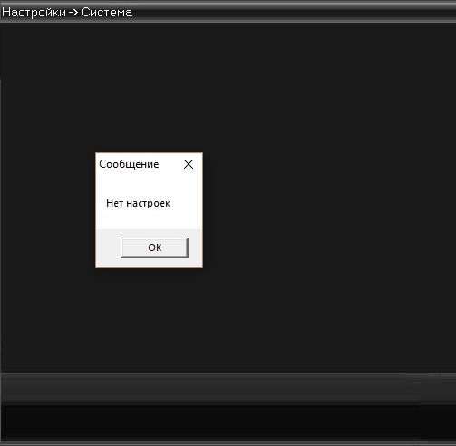

Ситуация сохраняется :(

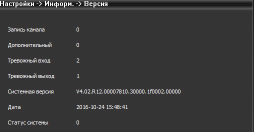

а почему дата 20161024, я понял,что вы делали дамп из 20170215...киньте куда-нить прошивку с которой делаете дамп

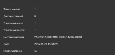

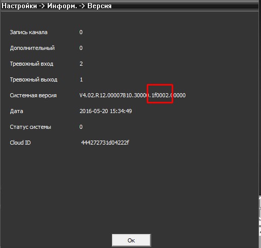

Обновил через веб на нужную версию
Вот прошил нужную, отличия, я как понимаю это конфигурация

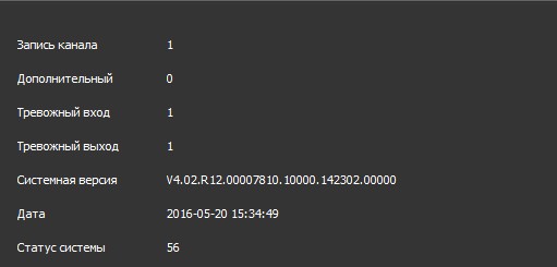

старый скрин нашел, отличия в версии в конце

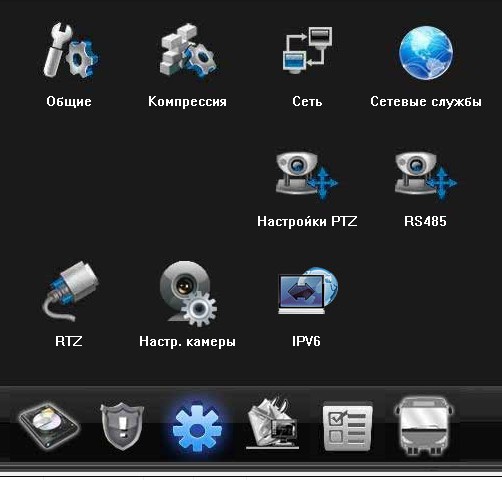

при попытке открыть компрессия

Все так же, ситуация сохраняется. Где то что то еще должно быть в дампе. Прошивка похоже универсальная, хотя чему удивляться, китайцы же
