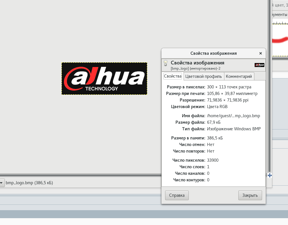

dede писал(а): в гимпе RGB565 indexed делал
Вот это и странно, да? Работающая картинка от DAHUA, вроде, просто RGB. ))
Вы можете качнуть firmware от подходящего DAHUA (выше) и посмотреть. Тамошнее стопроцентно рабочее. ))
Чёрт его знает где тут в этом gimp-е все детали по изображению посмотреть... ImageMagick выгоднее

Вообще 16 бит BMP не существует, это псевдоформат. Для дахуа я делал
Format : RGB
Width : 800 pixels
Height : 600 pixels
Color space : RGB
Bit depth : 24 bits
И оно работало... думаю и тут должно

dede, 800x600 - эдак я не пробовал. Чётко помню, что изначально было 640 на 480. Я уж тут таких картинок наделал много, поэтому помню. Можно меньше - это работает, как в примере с картинкой из firmware регистратора dahua. Взял оттуда, добавил в этот свой и - красота. Сейчас я уже, конечно, сомневаюсь... То есть, вполне возможно, что и 24bit-ные могут заработать, даже тот первый, который вы сделали. Чуток подправлю и... может быть. Но тут мне ещё почитать надо. Нет уверенности. Я же думал, что кто-то подскажет, чтоб наверняка. Ну да ладно. Спасибо.
