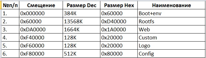

fobos
Сообщения: 1137
Re: Сброс пароля (настроек) на регистраторе Dahua DHI-XVR510
Сообщение fobos » 04 мар 2018, 01:45
добавлю свои пять копеек...согласно прошивки таблица размещения разделов должна выглядеть так:

fobos
Сообщения: 1137
Сообщение fobos » 12 мар 2018, 11:43
kosyak_kpol писал(а):Спасибо, fobos. Ваше замечание принято. Чуть позже внесу его в документ.
вы допустили ошибку в строке 6...неверно указано смещение

Сообщение kosyak_kpol » 12 мар 2018, 16:24
Исправил ошибку.
