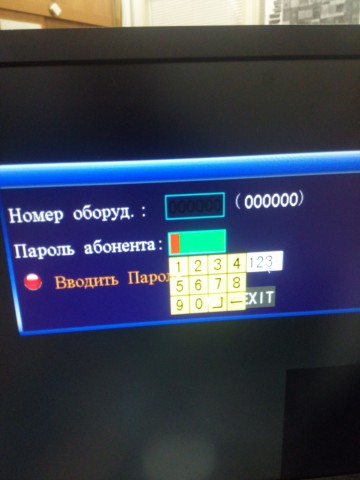

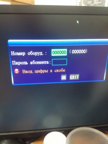

Добавлю пару фото окна авторизации меню после запуска рега, для наглядности.

fobos
Сообщения: 1136
Re: НЕТ В КОРНЕВОЙ ПАПКЕ
Сообщение fobos » 16 авг 2018, 13:15
Mythistofel, серийный номер вашего рега и какая сейчас установлена дата?
Mythistofel
Сообщения: 10
Зарегистрирован: 12 авг 2018, 20:44
Сообщение Mythistofel » 16 авг 2018, 13:43
fobos писал(а):Mythistofel, серийный номер вашего рега и какая сейчас установлена дата?
SN: H111020432900021
Дату сбрасывал вытаскиванием и замыканием батарейки.
Date: 01.01.2000 19:25:45 :D
fobos
Сообщения: 1136
Сообщение fobos » 16 авг 2018, 16:08
Mythistofel, пробуйте пароль 101101
Mythistofel
Сообщения: 10
Сообщение Mythistofel » 16 авг 2018, 17:23
fobos писал(а):Mythistofel, пробуйте пароль 101101
Подошёл.Огромное человеческое спасибо.))Если не секрет, как откопали этот пароль?
