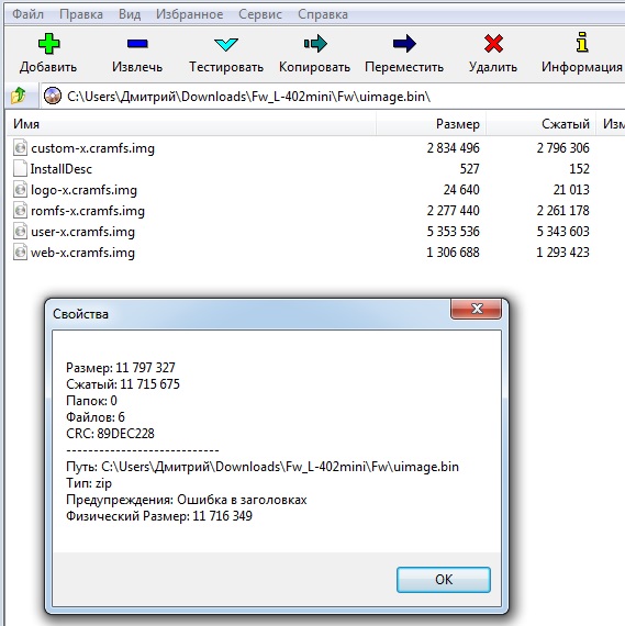

Я скачал файл прошивки с офсайта, по каким адресам заливать каждую часть?VirtualLink писал(а):В прошивке есть все необходимые части!Dim32 писал(а):все же хотелось бы дамп найти
Еще меня смущает "сжатый"

Архив раскрыть и почитать как по частям восстанавливается устройство!
На форуме этого добра навалом!
Все адреса указаны в заголовках файлов, но это,если решился вручную собрать, а так за тебя все сделает загрузчик, только настрой сетку и запусти TFTP на стороне ПК!
