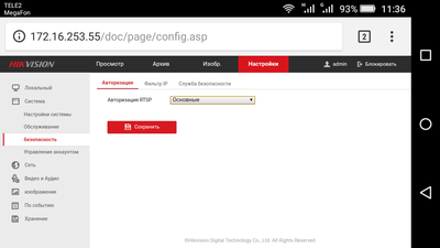

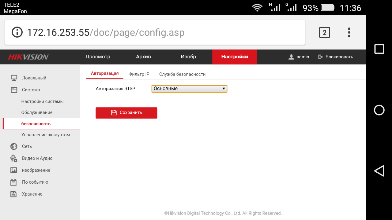

AlienP666 писал(а): Последние ограничения были после появления в безопасности одной строчки ее нужно просто отключить и все начинает работать на ура.
Речь об этом?
Re: Подключение hikvision ds-2cd2242wd к плате NBD8008R
Сообщение AlienP666 » 22 авг 2018, 13:59
Да точно оно самое :smile:

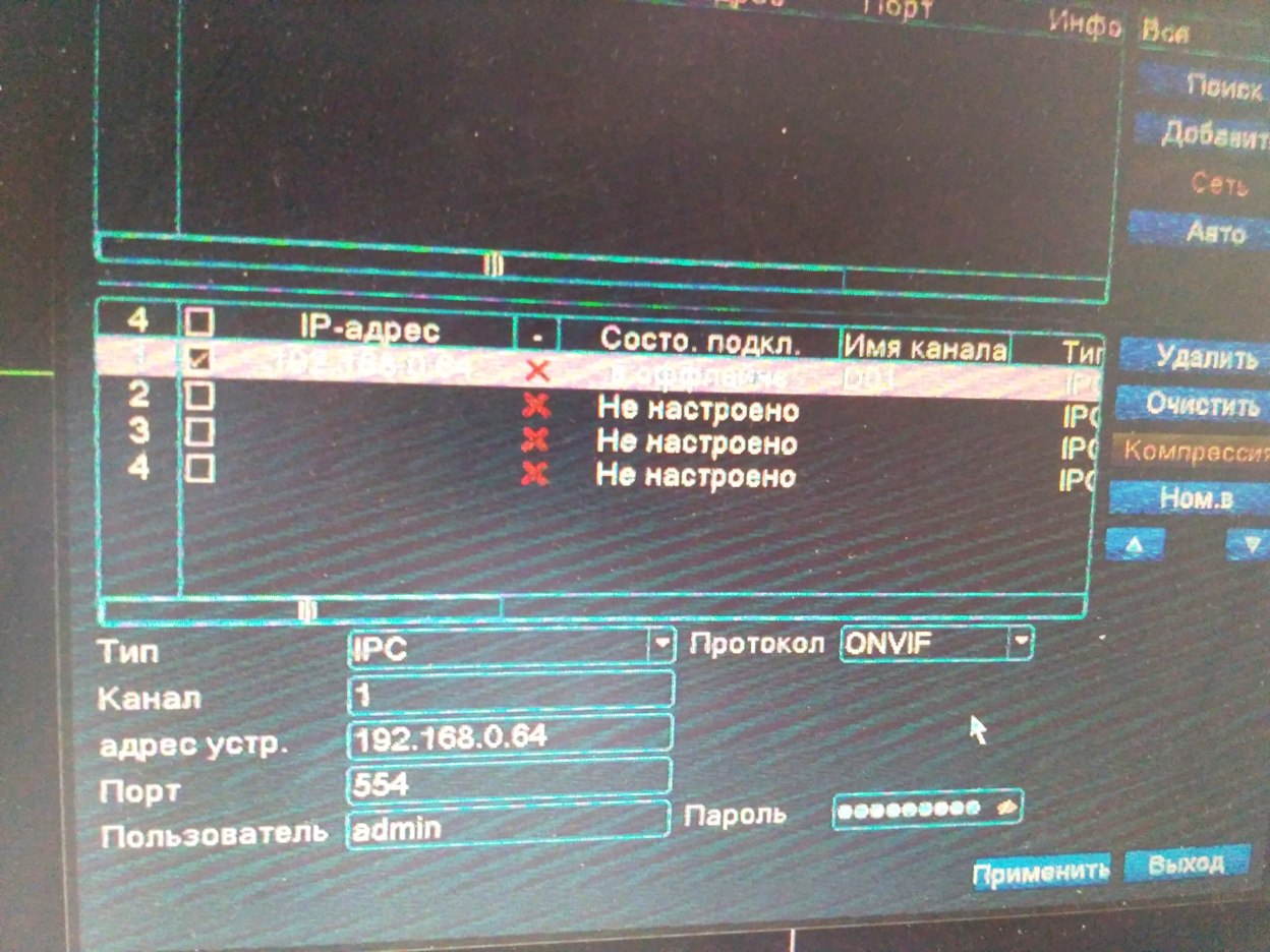

Если в настройках ставить ONVIF, то ругается "Ошибка имени пользователя или пароля"
Если сменить на NETIP, то пишет "Вы не вошли".

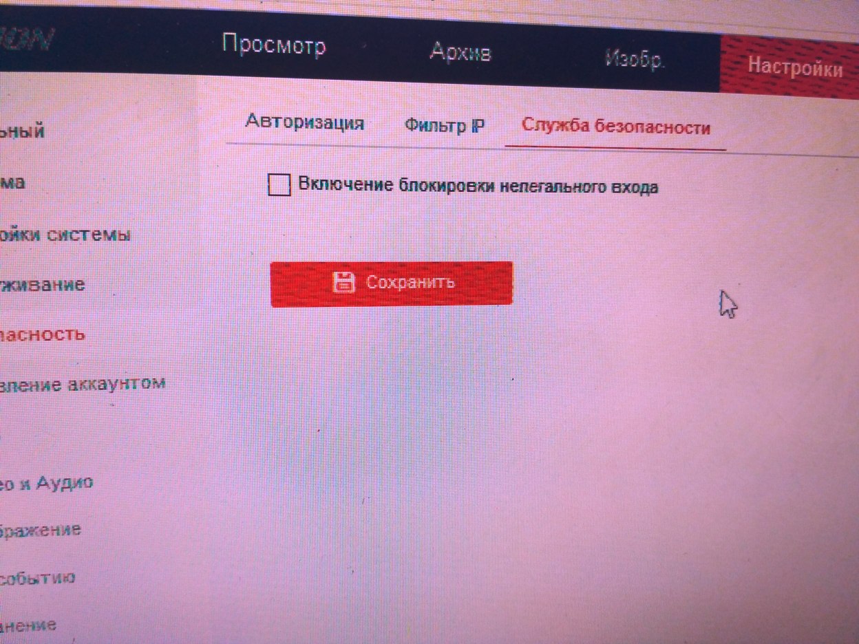

Крыжик блокировки нелегального входа убрал.
Разрешение камеры до FHD изменил.
Кодек Н264 (без плюса) в камере поставил (регик + не поддерживает).
Количество каналов в регике с 8 поменял на 4 (там 8-4Мр и 4-5Мр).
Идеи кончились. ((
В состоянии подключения пишет "не включено". Что это значит не знаю (может быть особенность перевода). Камера в сеть включена и на комп картинку даёт. А региком определяется и настройки с камеры берёт.

Установите ONVIF укажите логин и пароль, после обязательно перезагрузите регистратор.

Настройка, авторизация rtsp переключи.

GenaSPB писал(а):Настройка, авторизация rtsp переключи.

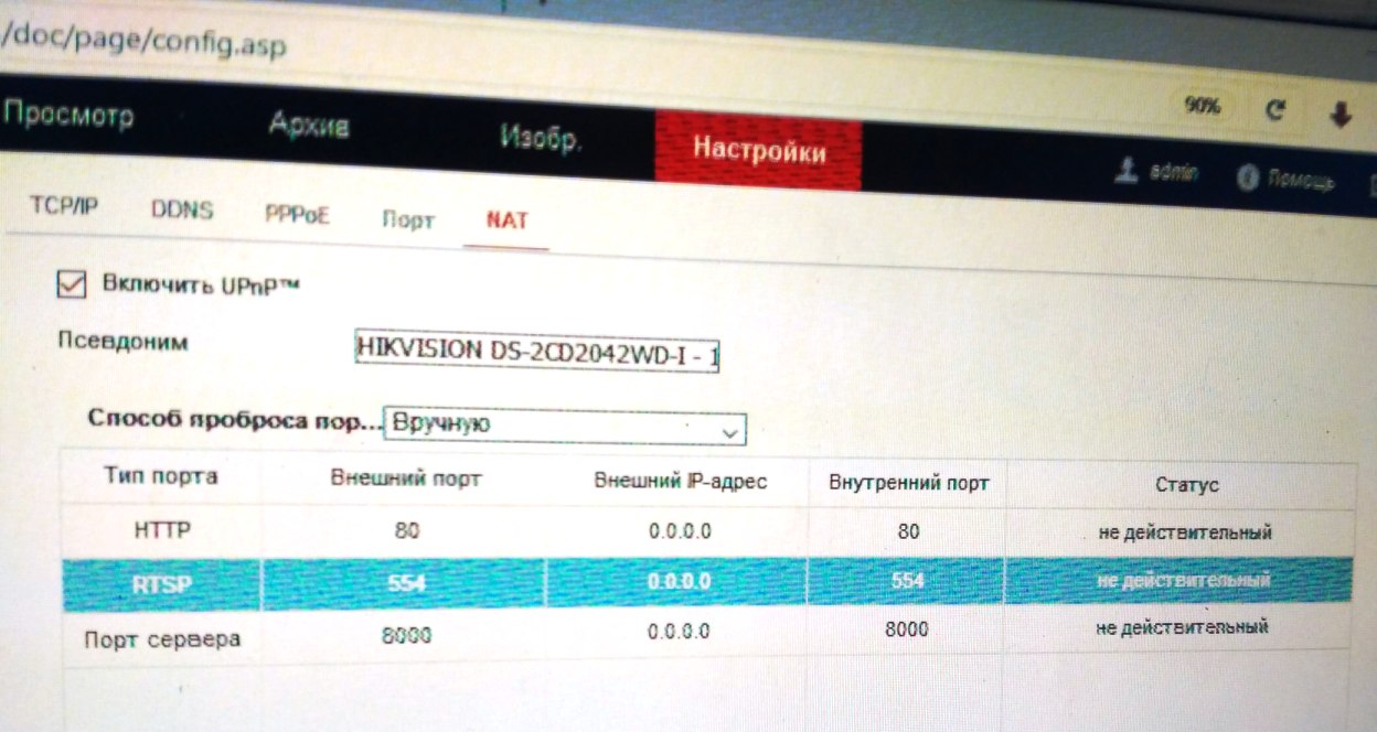

В настройках регистратора аббревиатуры rtsp не нашел.
Зашел в настройки камеры (виндовс, вебморда) там rtsp есть. Но "переключателя" не вижу.

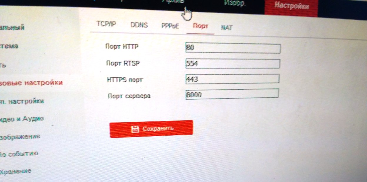

С виндовс вижу, что для rtsp другой порт (554). Попробовал вбить в регистратор порт 554. Не помогло.

А пробовали порт указывать 8000 при добавлении, а не 80 и 554
romualdo_ua
Сообщения: 128
Зарегистрирован: 23 авг 2018, 08:58
Откуда: Мытищи
Сообщение romualdo_ua » 30 авг 2018, 22:11
Не будет работать, порт 8000 для управления, поток идет на 80 порту на хиках. 554 т. е. RTSP, сам регистратор не воспринимает, так мне ответили на этом форуме
