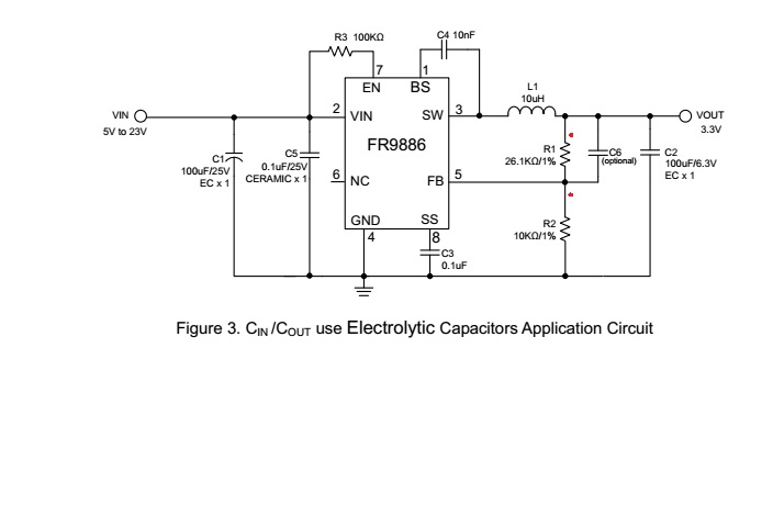

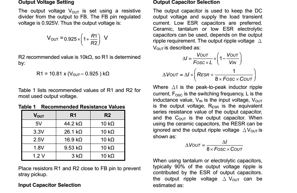

Понятно. Чипов там всего 4 шт. Проц, флешь, озушка, еепром. ОЗУ тут BGA если только снизу платы пошариться, на ней тактовая частота должна присутствовать если проц работает. завтра посмотрю. Распиновки самого проца нет, ног на нем много по всем гулять долго придется. С питанием проца разобрался в выходном делителе два резюка 10к и 3к по даташиту это как раз 1.2 вольта должно быть на выходе. На проце все ноги пропаяны четко дефектов не нашел, память еще не грел. Вообще рег лежал года три в коробке, под озушкой может окись или еще какая нибудь зараза накопилась. Я уже не знаю на что грешить, вроде все есть и ничего нет. :dash: :sarcastic_hand:

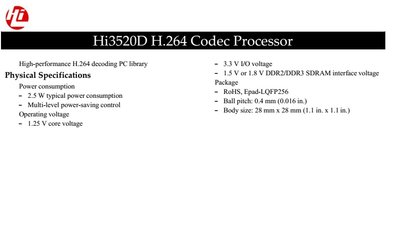

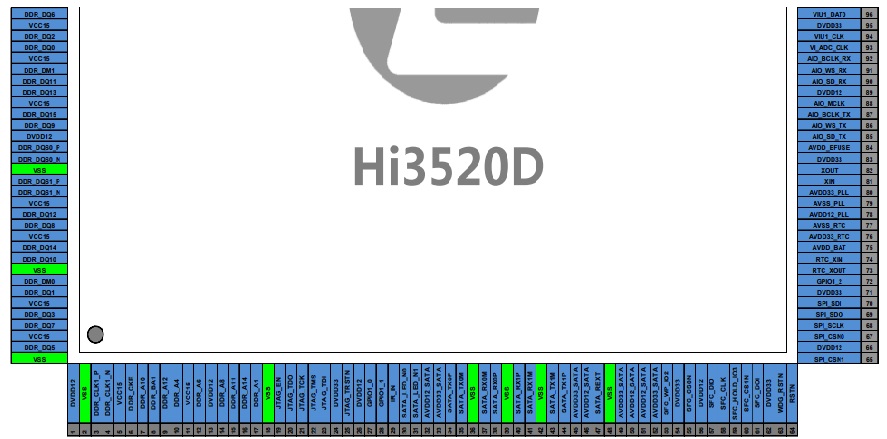

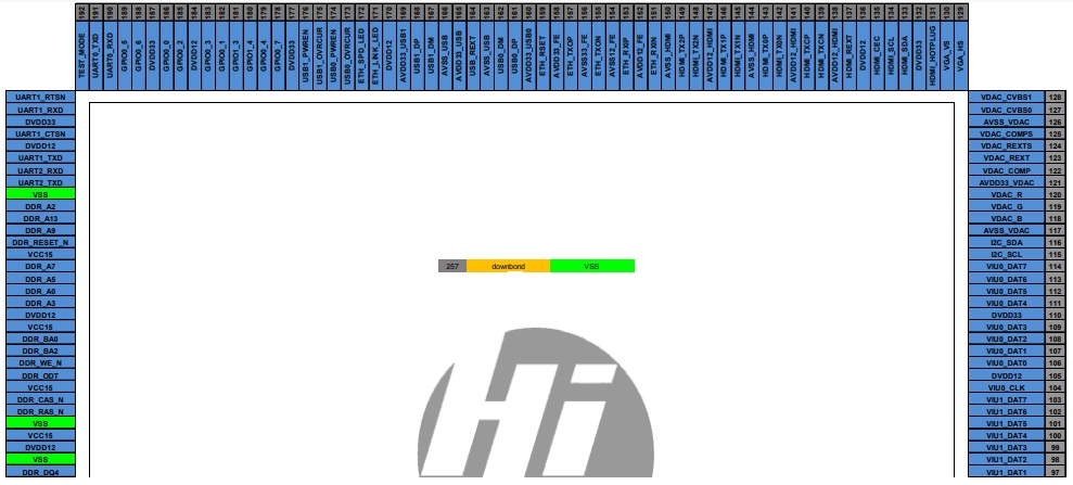

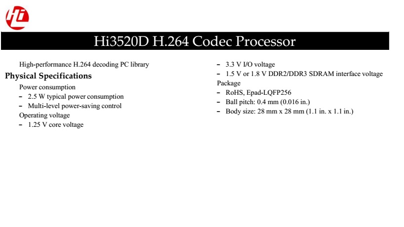

fobos
Сообщения: 1137
Re: Китайский NVR sw-nd6008-h1-2.0
Сообщение fobos » 17 сен 2018, 22:00
yuri1958 писал(а):
Sonya писал(а):Тактирование на проц приходит?
Надо теперь искать полный даташит на чип и смотреть распиновку.
Нашел даташит на 900 страниц на чинайском там ничего не понятно только картинки блок схемы, распиновки не видно. На кварце напряжения 1.5 вольт с двух сторон. Генерацию проверить осцилом не получается,слишком низкий уровень еле видно ,осцил аналоговый,достану с антресоли вч вольтметр проверю наличие колебаний. На шестой лапе флешки шевеления осцил видит ,но синхронизации нет тоже значит уровень низкий. На шиме делитель напряжения на резисторах хочу подсчитать что бы выходное наряжение определить какое должно быть, 1.2 вольта маловато. Может с внешнего источника потихоньку добавлять и посмотреть как себя поведет а дроссель отпаять временно. Как по другому проверить пока мыслей других нет, приходится колхоз городить. Попробую отпишусь, но внутренний голос говорит ищи тут! :D

Сообщение yuri1958 » 18 сен 2018, 05:49
fobos Спасибо огромное !
