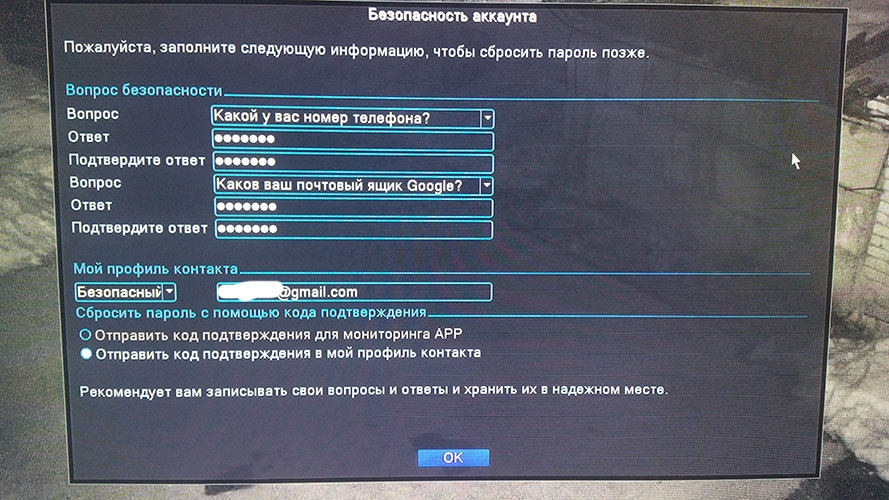

Подскажите в меню есть графа "Сбросить пароль с помощью кода подтверждения" и далее ниже два варианта, разъясните что они означают, не как врубиться не могу ?

Это контрольные вопросы, ответы на которые Вы должны были написать при 1 инициализации рега, камеры, или после полного ресета девайса. Это сейчас процедура почти обязательная на всех девайсах. Ответы на вопросы - ваш полет фантазии при заполнении данных полей ранее . Типа: вопрос "имя боса" ...... ответ - прид....к
В выпадающем списке вопросов Вы вольны выбрать наиболее подходящий для Вас.
Ну а поля куда отправить ответ с напоминанием "забытого" пароля - без комментариев. Думаю и так понятно.

Шутник, я в реале не доехал мой вопрос выше, хва глумиться лучше бы просто ответил умникkaradjia писал(а):До 1 апреля пока не дожили - будем считать что это не шутка![]()
Допустим мне не понятно c этим тупым переводом, остается только догадываться, разъясни если догадался, что куда

так уже и ответил постом вышеdiim писал(а):Допустим мне не понятно c этим тупым переводом, остается только догадываться, разъясни если догадался, что куда
Это контрольные вопросы, ответы на которые Вы должны были написать, или напишите, при 1 инициализации, или после полного ресета девайса (рега, камеры).
Красным дописал - дополнение, чтоб понятно было. И еще - ответы чувствительны к регистру, каплоку, языку - короче как пароль.
Как обойти этот пункт - честно не заморачивался подобной идеей, просто заполняю и все.
Или делайте как kROOT - активацию через CMS.
Ну а еще более развернуто, то:
1. Если Вы делаете инициализацию нового девайса или после ресета:
а. Поля 1 и 2 с выборами типа вопросов (как правило это имя боса, девичья фамилия матери, любимая книга или как у Вас...). Выбираете по своему
усмотрению.
б. В полях ответы - пишете ответы, тоже по своему усмотрению.
2. Если даннае окно выскочило после неудачных попыток ввести логин-пароль.
а. Вспоминаете что писали ранее при активации-инициализации.
б. Если активировали не Вы и ответы Вам не известны - полный сброс или перепрошивка.
И общее - это такая новая заморочка в новых прошивках. Появилась с годик назад.
ПС. Издеваться или прикалываться - не думал. Просто вопрос показался "первоапрельским". Сори.

Иван, он про
1. отправить код подтверждения для мониторинга АРР
2. отправить код подтверждения в мой профиль контакта
2-ое по видимому на почту, а вот куда 1-ое? Может в CMS куда?

Да именно про это, не понятноGenaSPB писал(а):Иван, он про

Ну тогда я сам сабя поздравил заочно...... с первым апреля
не поняв вопроса. Ладно, проехали и посмеялись.
По поводу строк с адресом и АРР
1. Строка "Отправить код потверждения в мой профиль контакта" - как и сказали выше это смс на почту. У Dahua в "букваре мануалов" описание сего выглядит так
2. Строка "Отправить код подтверждения для мониторинга АРР" почему-то сразу вызвала ассоциацию с всем известным App Store.
Порывшись по поиску по модели на Али нашел вот такое
лежит тут https://ru.aliexpress.com/item/Gadinan- ... 1b8e74c7-0" onclick="window.open(this.href);return false;
Может это код высылается для мобильного приложения.. а может и нет. Тут нужно пробовать самим.
ПС. Если кому-то нужен "букварь мануалов" по Dahua HDCVI Standalone DVR User’s Manual то лежит тут https://www.dahuasecurity.com/asset/upl ... 3_4-30.pdf" onclick="window.open(this.href);return false;. Там много чего интересного. И главное правдивого по возможностям регов разных моделей.
По секьюрити СМС на стр.307 -312
лежит тут https://ru.aliexpress.com/item/Gadinan- ... 1b8e74c7-0" onclick="window.open(this.href);return false;Может это код высылается для мобильного приложения.. а может и нет. Тут нужно пробовать самим.

karadjia
Спасибо за ваши труды, теперь врубился.
1. Способ отправляет код на мобильное приложение XMEye. (Отправить код подтверждения для мониторинга АРР)
2. Способ отправляет код на Email указанный для восстановления в поле "Мой профиль контакта". (Отправить код подтверждения в мой профиль контакта)
Только вопрос, через чего регистратор отправляет эту почту ?
Перевод , конечно от бога братья китайцы нарисовали
Re: NBD8025R-PL обновление прошивки
А это не оно - smtp сервер? (лежит там же - ссылка выше сообщением)
Конечно для этого нужено эту опцию активировать и заполнить + иметь рабочую учетку на серваке + инет обязательно + проброшенные порты для этого сервака (это при нормально настроенном NAT Вашей сети). А друзья китайцы наверное считают что девайс по любому должен быть подключен к "паутине" и Вы по любому имеете учетку на одном из SMTP серверов...... А так как XMEye это "облачный сервер" то еще регистрацию+учетка и там.

Сейчас готовится обновление для приложений и в нем будет очень много плюшек - сброс пароля по сети, сброс пароля через QR код, сброс пароля через почту, номер телефона и т.д.GenaSPB писал(а):Иван, он про
Короче будет много всяких возможностей в приложении

Не это для отправлений тревог на почтуkaradjia писал(а):А это не оно - smtp сервер? (лежит там же - ссылка выше сообщением)
Думаю для сервисных функций у них там реализована отправка через их почту (регистратор отправляет запрос на их сервак о сбросе пароля и он уже отправляет дальнейшие инструкции на контактную почту).
Да это гут, гляжу СMS новая вышла и они сделали функцию контрольных вопросов, только русский отображается коряво, что то со шрифтами намудрилиAlienP666 писал(а):Сейчас готовится обновление для приложений и в нем будет очень много плюшек - сброс пароля по сети, сброс пароля через QR код, сброс пароля через почту, номер телефона и т.д.
Короче будет много всяких возможностей в приложении.
