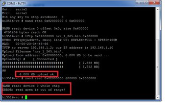

помогите снять dump с DS-2CD2345F-IS
Re: помогите снять dump с DS-2CD2345F-IS
Первый кусок.
nand read 0x82000000 0 0x600000
tftp 0x82000000 nvr_1_265.bin 0x600000
Второй кусок.
nand read 0x82000000 600000 0x8000000
tftp 0x82000000 nvr_2_265.bin 0x8000000
И оба куска приклеить.
Второй кусок.

пока меня на сегодня изолировали от девайса(uart),сижу размышляю,поправьте если в не том русле : флэш большая,вся не копируется,надо половину ,потом вторую,половина флэши от 0x8000000 это будет 0x4000000 ? или ту не так всё считается?displays писал(а):Первый кусок.
Второй кусок.
я имею ввиду в read первого куска 0x600000? и 600000 в read второго куска я так думал там ноль,типа номер флэши
				Валерий Ермоленко
 - Постоянный посетитель
 - Сообщения: 60
 - Зарегистрирован: 10 дек 2018, 13:18
не может прочитать второй кусок и первый только 6 Мб,может тут причина?displays писал(а): Второй кусок.

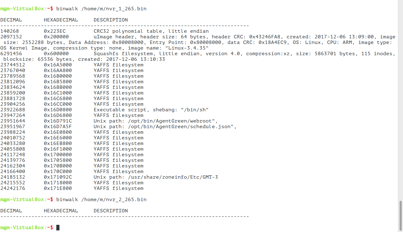

но из этого вытекает другой вопрос,как всё это воедино соединить?

или что то не так делал или делаю,второй кусок должен открываться как и первый в binwalk?dede писал(а):Неужели вы сами не можете на калькуляторе посчитать...

Так он и открылся и там ничего не обнаружилось по сигнатурам и скорее всего там ничего нет!

так а может что то надо не так сделать в :VirtualLink писал(а):Так он и открылся и там ничего не обнаружилось по сигнатурам и скорее всего там ничего нет!
и почему размер такой же как и в первом куске получился и пустой ?dede писал(а):Неужели вы сами не можете на калькуляторе посчитать...

На любой файлообменник дамп и ссылку куда пожелаешь, чтобы ответить на вопрос!Валерий Ермоленко писал(а): так а может что то надо не так сделать в
Вторая часть пустая, по причине незаполненности, а не по причине отсутствия чего-то!
Сама разработка ростелекома меньше по размеру!

кинул обе части на всякий случай https://my-files.ru/0uxzko" onclick="window.open(this.href);return false;VirtualLink писал(а):На любой файлообменник дамп и ссылку куда пожелаешь, чтобы ответить на вопрос!Валерий Ермоленко писал(а): так а может что то надо не так сделать в
