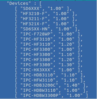

Сообщение fobos » 04 май 2019, 23:48
указанная прошивка поддерживает другие камеры

Сообщение oleglevsha » 05 май 2019, 10:24
DH_IPC-HX3(2)XXX_Eng_P_V2.420.0000.0.R.20161208
эта прошивка как раз для камеры с HWID=080000000530002d

Сообщение fobos » 05 май 2019, 22:04
oleglevsha писал(а):DH_IPC-HX3(2)XXX_Eng_P_V2.420.0000.0.R.20161208
да не вопрос, только у ТС камера к указанному HWID=080000000530002d никакого отношения не имеет...у IPC HFW1200SP-0360B другой HWID, что и пытаюсь донести уже который раз

Сообщение oleglevsha » 07 май 2019, 11:49
deviceType может быть какой угодно он в общем не влияет на работу камеры
в этом смысле важен только HWID
