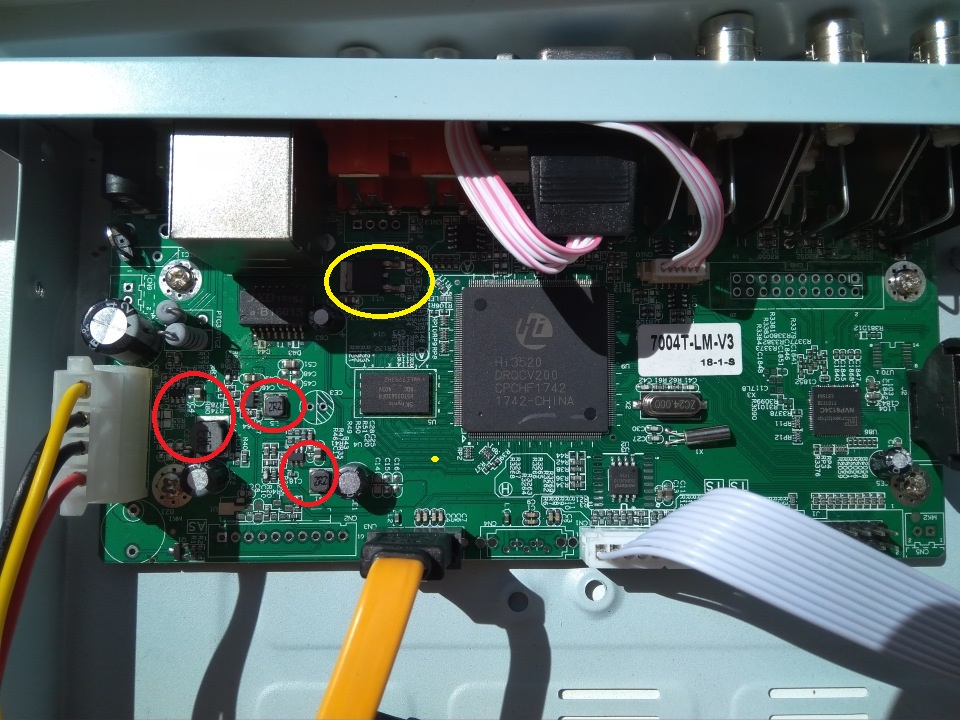

karadjia писал(а):Манипуляции для оживления есть бесспорно. Но дело тут в их количестве.
А по делу.
Мультиметром-тестером промеряйте напруги
а. На шимах, обведены красным, а еще проще на дросселях
б. На стабилизаторах, обведено желтым. Кстати еще ШИМы и стабилизаторы могут быть и с другой стороны платы.
Если
а. Напруги нет на каком-то шиме, разбираемся с ним. Если он сильно греется то скорее всего на его нагрузке, цепи которые он питает, КЗ. Дальше думаю понятно - искать это КЗ.
б. КЗ в цепи 3.5, 1.2 - огромная вероятность выхода из строя проца. Тут тогда понятно - ремонт не стоит усилий. Хотя стоит пройти по нагрузкам этих цепей. Иногда и периферия "горит".
в. Для более-менее успешной попытки ремонта Вам необходимо иметь хотя-бы тестер-мультиметр, микро паяльник и термо-воздушную паяльную станцию ( для реболинга-замены микросхем). Хотя можно поизвращаться и паяльником. Но в последнем случае целостность дорожек-проводников после таких попыток что-то отпаять гарантировать совсем сложно
большое спасибо, буду пробовать. Не могли бы вы перезалить изображения, с ними что-то не то....тот же radikal.ru

Красным - шимы с дросселями, желтым - похоже на стабилизатор. Ну и фото обратной стороны рега тоже бы не помешало опубликовать.
