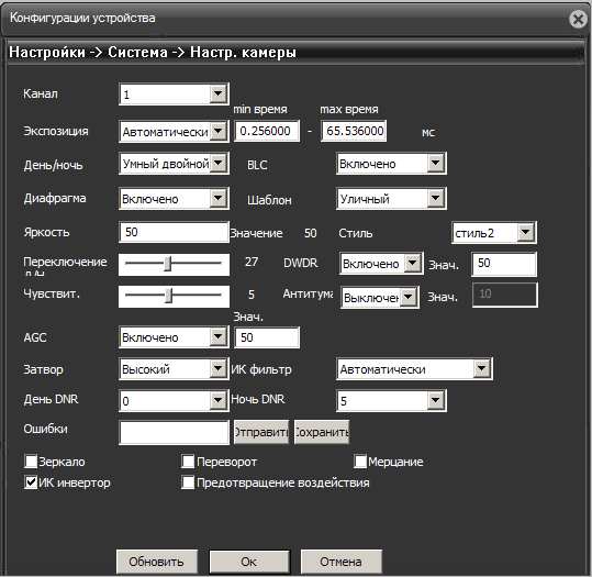

Вот, может кому пригодятся настройки камеры с матрицей IMX291. У меня с этими настройками первая камера работает и днем и ночью без ИК подсветки на даче, Вполне себе устраивает. Ик подсветку отключил, иначе с ней только хуже - снег, дождь, паутины насекомые- все засвечивается и срабатывает тревога. Про сторонний ик прожектор знаю, но и без него неплохо. Настройки на скрине

Затвор "Высокий" значить статичная картинка будет красивая, а при движениях все будет размазано, и какой смысл в этой камере тогда будет?

Да, вы правы, но мне немаловажно смотреть фото, которые присылает камера раз в час на почту для обзора общего состояния объекта днем и ночью. Хотя, возможно, что поменяю этот параметр со временем.
