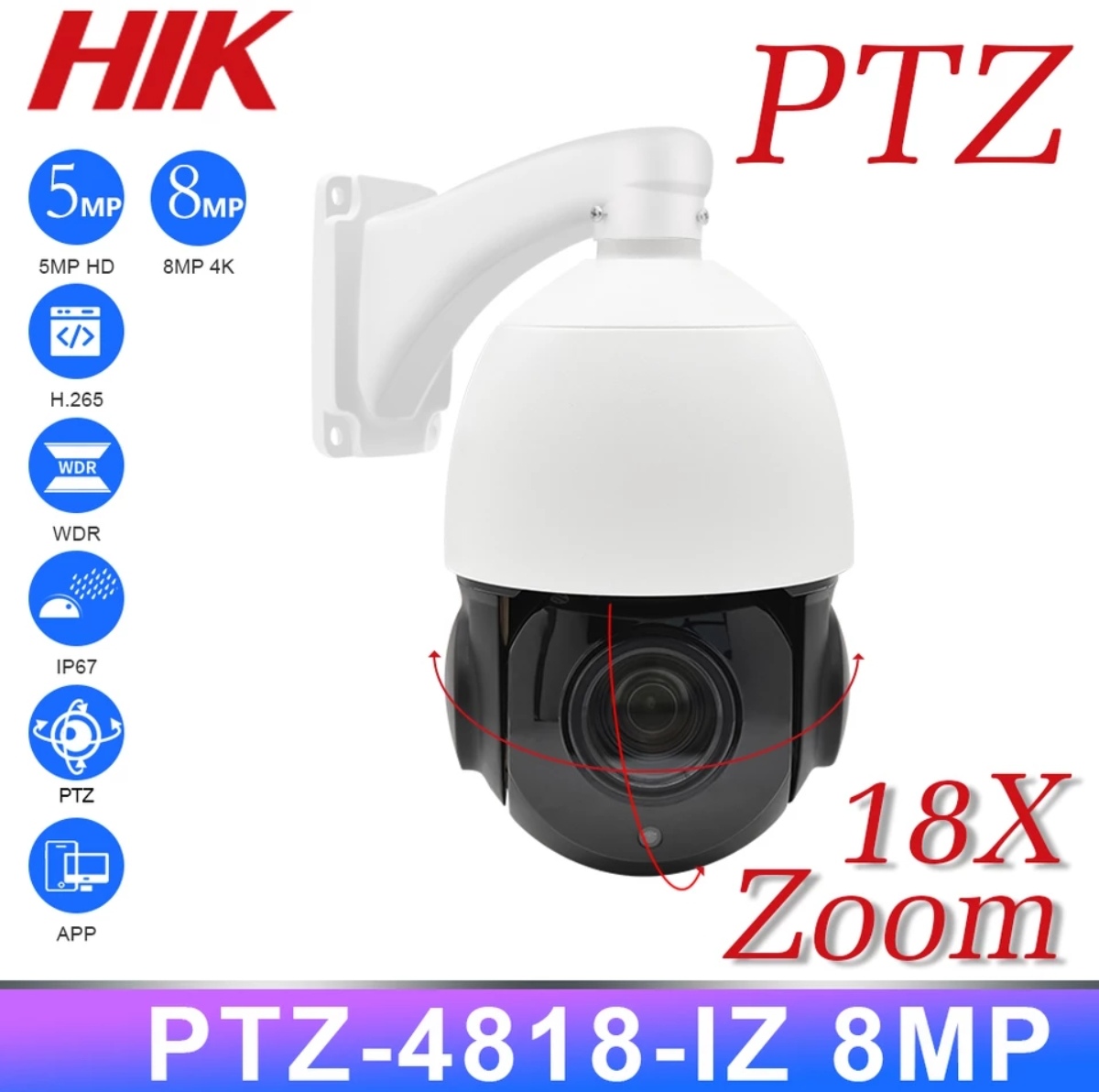

Добрый день! У меня камера PTZ-4818X-IZ. Я думаю Hikvision. Не реагирует на команды. Камера уличная купольная. Не двигаетя и не фокусируется. Питание проходит, картинка размытая.
Прикрепленное изображение
Помогите разобраться в чём может быть дело. Камера новая. Претензию продавцу выкатить не могу, не смогли вовремя проверить.
Может быть проблема с прошивкой PTZ? Может перепрошивка помочь?
Продавец сказал перезагрузить камеру. Сделали. Не помогло.

Продавец переустановил прошивку 2020 года, лучше не стало, хуже тоже. Да, топик мёртвый ( Бесполезно писать сюда.

Что вы хотели, думаете по картинке гадать кто умеет или таких камер как ваша у всех по одной имеется?
Это не хиквижен камера.
Продавец дал прошивку, показывайте что за прошивка...

прошивка проблему врятли решит. если после подачи питания камера не вращается, проходя самотест PTZ, значит сдох контроллер PTZ.
контроллер прошивкой камеры не прошивается и проблемы с ним прошивкой не лечатся.
обычно в таких камерах выходит из строя какой нибудь конденсатор, замыкая питание контроллера на себя. из-за этого сгорает защитный диод контроллера и питание на сам контроллер не подаётся, при этом сама камера работает. в некоторых, где защитного диода нет, замыкается питание всей камеры и вообще ничего не работает, при этом какой нибудь конденсатор очень сильно начинает греться, и даже 12В 2А не достаточно чтоб он сгорел полностью, тем самым устранив замыкание.
