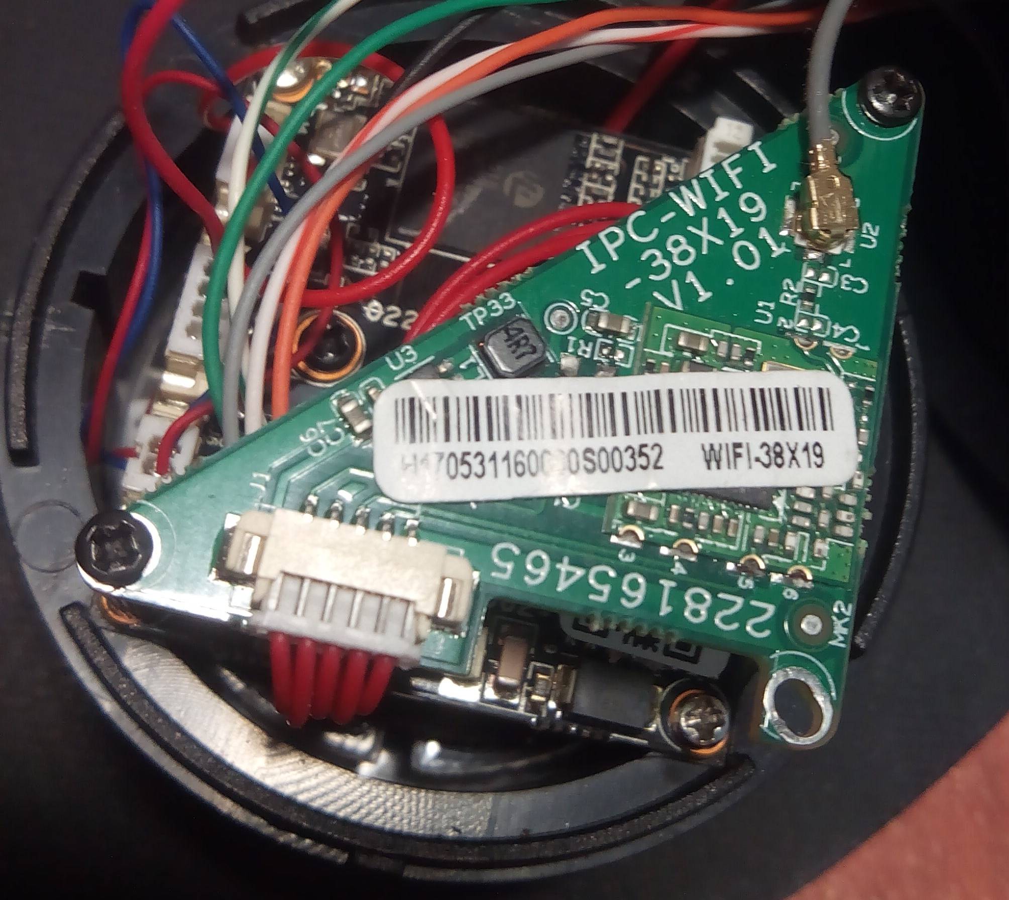

У вас какой WiFi модуль? Далеко не все драйвера доступны, а из-за ограничений по размеру, туда с трудом влезет только один.Minich13 писал(а):ожидать добавление поддержки WIFI в прошивку
Если бы знать как это определить ?Sonya писал(а): У вас какой WiFi модуль?
но есть фото платы:
- Sonya
- Сообщения: 1313
- Откуда: Сергиев Посад
Лучше фото чипа.Minich13 писал(а): но есть фото платы:
под наклейкой чип, снимите наклейку и прочитайте заветное @MT7601.
- Sonya
- Сообщения: 1313
Более вероятно, заветное RTL8188fireman писал(а):прочитайте заветное @MT7601.
- Sonya
- Сообщения: 1313
У вас какая изначально стояла прошивка в модуле? Скиньте скрин окошка info. Проще переделать её, чем добавлять поддержку WiFi в другую прошивку.Minich13 писал(а):Так можно ожидать добавление поддержки WIFI в прошивку IPEYE_18510
