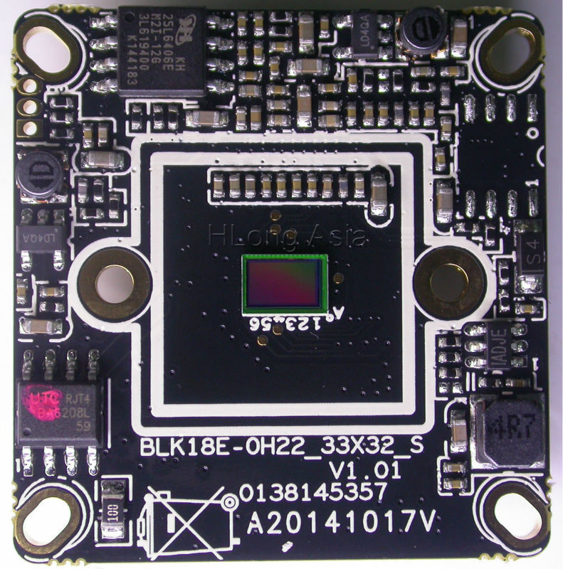

Никто не знает, что за сенсор OH22? В этом модуле http://www.aliexpress.com/store/product ... 07481.html" onclick="window.open(this.href);return false;

kROOT писал(а):Никто не знает, что за сенсор OH22? В этом модуле http://www.aliexpress.com/store/product ... 07481.html" onclick="window.open(this.href);return false;
Внешне очень напоминает ov9712, но похоже что не он
и
Размер самого сенсора побольше, значит и размер пикселя побольше, значит и чувствительность получше. Китайцы радуют новинками.
В любом случае за 11$ надо брать, тем более 32х32

Dim32 писал(а):Размер самого сенсора побольше, значит и размер пикселя побольше, значит и чувствительность получше. Китайцы радуют новинками.
гы-гы, а почему на 32*32 лучше? у меня как раз наоборот, куча камер с 32*32 к которым нельзя микрофон припаять.
сенсор вроде такой же, 1/4 по описанию.

kROOT писал(а):сенсор вроде такой же, 1/4 по описанию.
На фото видно, что не такой, раза в полтора больше.

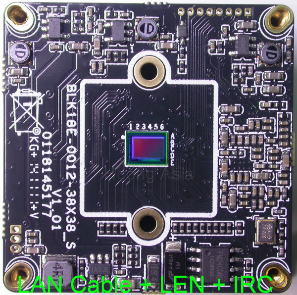

отскриншотил обе камеры, растянул на экране фотки до примерно одинаковых размеров и померил линейкой, получилось 33 и 38мм примерно на экране, гдето на 15% больше получается. надо брать!
померил в тех же пропорциях AR0130, там 42мм получилось, значит примерно 1/3,5 матрица

kROOT писал(а):отскриншотил обе камеры, растянул на экране фотки до примерно одинаковых размеров и померил линейкой, получилось 33 и 38мм примерно на экране, гдето на 15% больше получается. надо брать!
Так 0130 - 1.3 мп, пикселей на 30% больше, чем у сабжа, еще вопрос какая там прошива будет, мож гамно какое, но.... надо брать.

Подскажите где на Аli купить модули 38х38 с возможностью подключения микрофона. Написал куче продавцов везде с модули буквой Е ,хотя написано что С
Сообщения: 13960
Re: Разбираемся с настройками камеры с медиапортом 34567
Сообщение kROOT » 24 мар 2015, 13:23
nik_nik писал(а):Подскажите где на Аli купить модули 38х38 с возможностью подключения микрофона. Написал куче продавцов везде с модули буквой Е ,хотя написано что С
да вот же http://www.aliexpress.com/item/IPC-IPG- ... 33110.html" onclick="window.open(this.href);return false; если есть 8 дырок, значить можно микрофон зацепить, тут не Е и С, тут размер платы важен, 32х32 нет места, а в 38х38 вроде во всех есть микрофон
