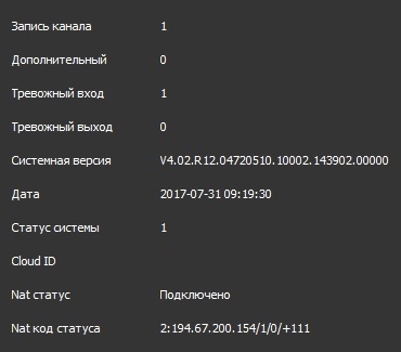

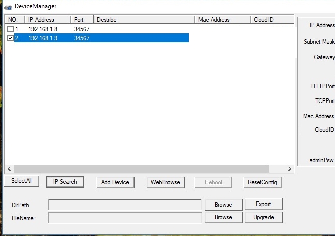

Скрин инфо :

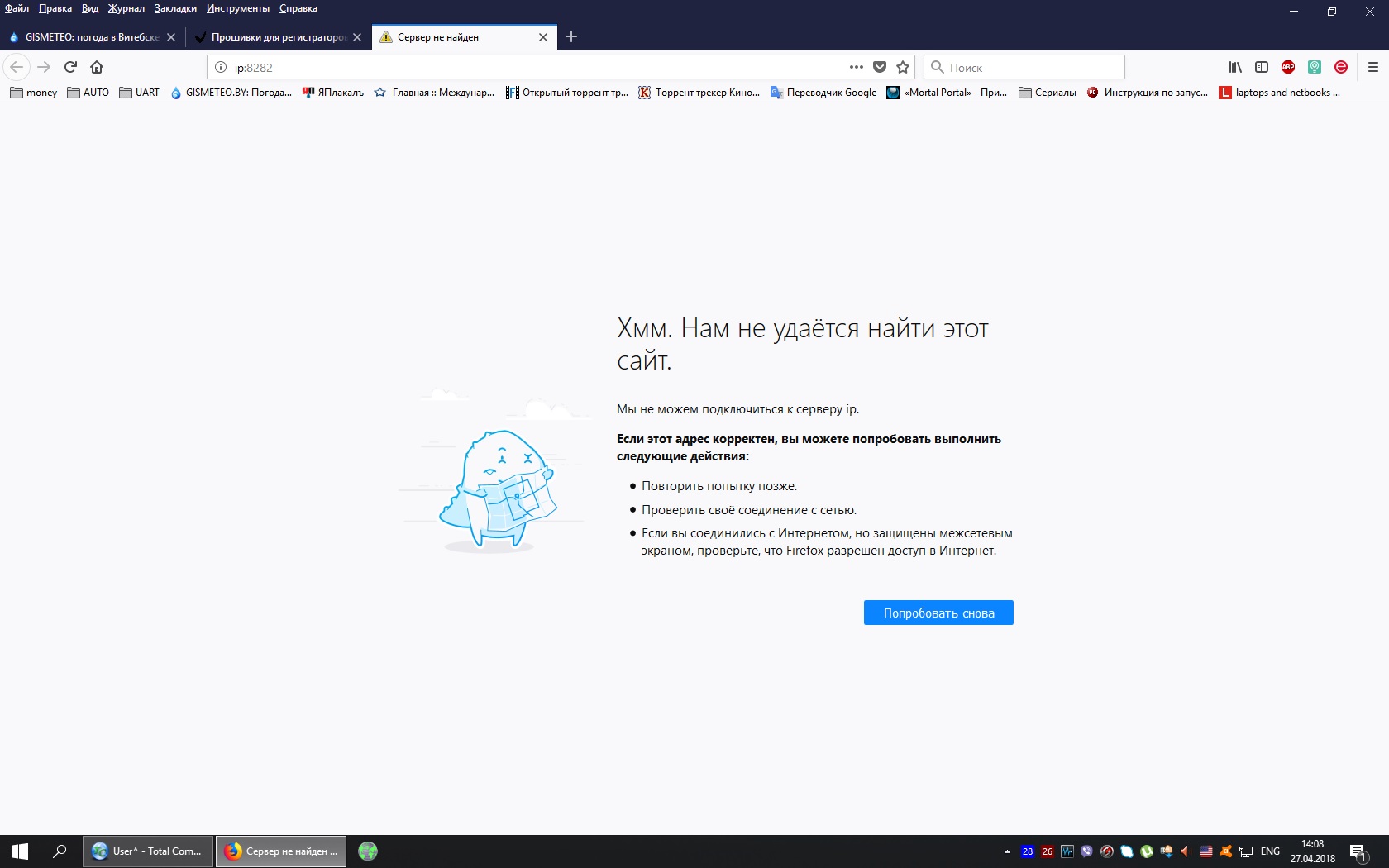

fireman писал(а): http://ip:8282" onclick="window.open(this.href);return false;
откроется веб с добавлением камеры в облако.
fireman
Сообщения: 103
Зарегистрирован: 21 июл 2017, 08:41
Сообщение fireman » 27 апр 2018, 14:18
ip - это адрес камеры, не шутите так.

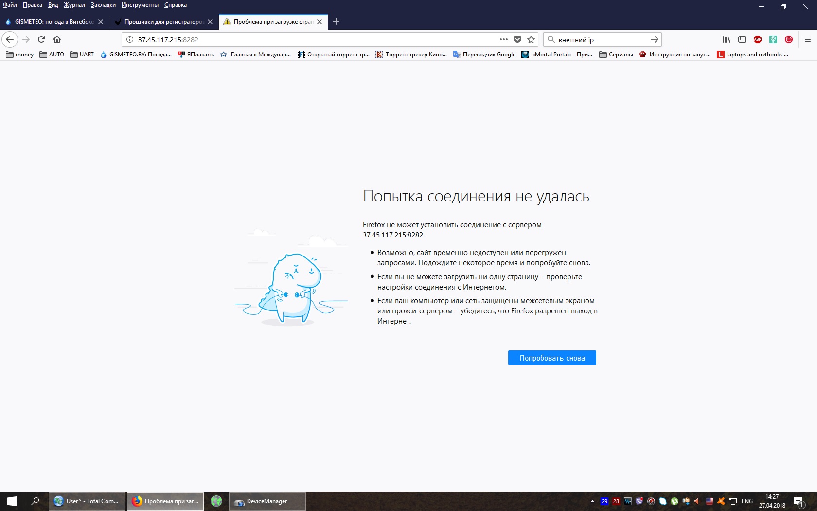

Сообщение Minich13 » 27 апр 2018, 14:28
fireman писал(а):ip - это адрес камеры, не шутите так.
Ваш IP адрес: 37.45.117.215 (Belarus, Vitebsk)

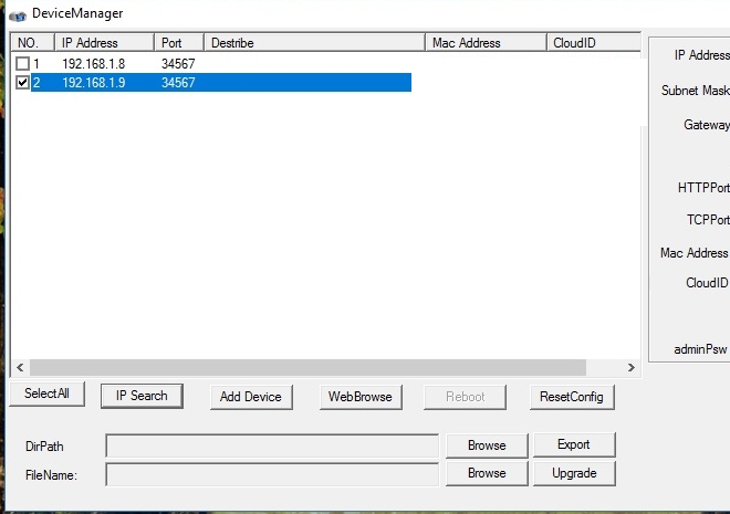

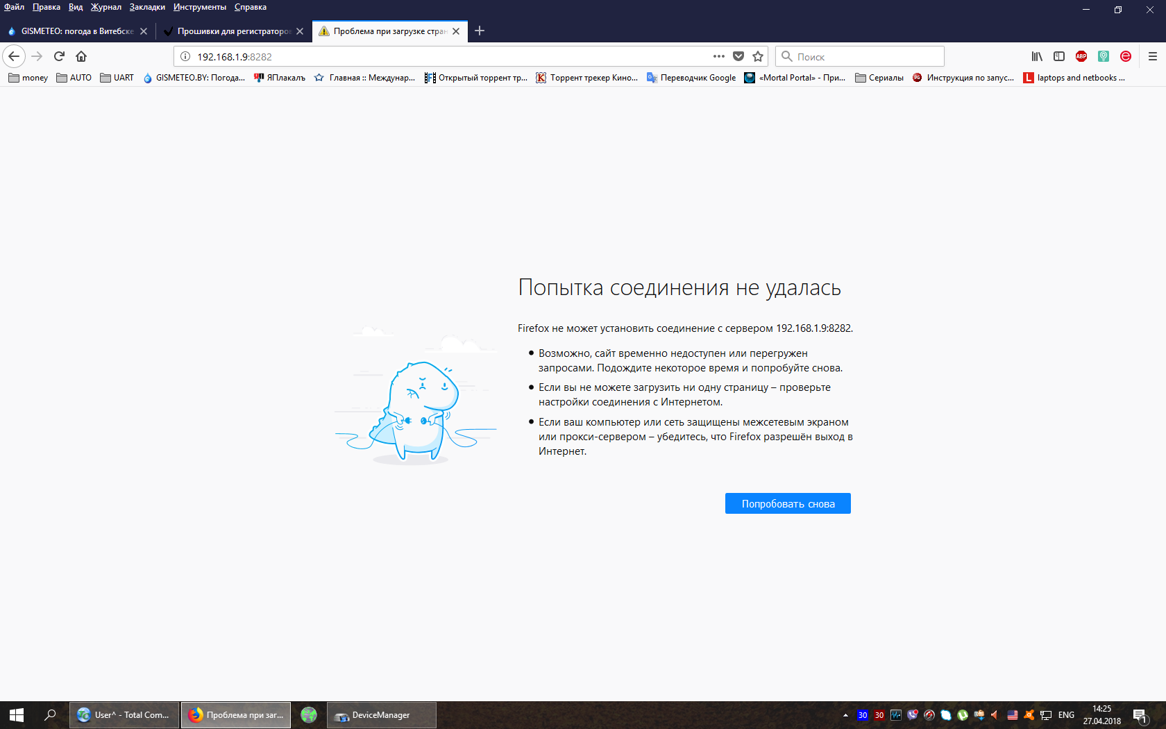

Сообщение Sonya » 27 апр 2018, 14:32
Minich13, внутренний IP адрес камеры надо указывать.
Minich13
Сообщения: 41
Зарегистрирован: 15 ноя 2017, 15:14
Сообщение Minich13 » 27 апр 2018, 14:42
Sonya писал(а):Minich13, внутренний IP адрес камеры надо указывать.
см. выше
