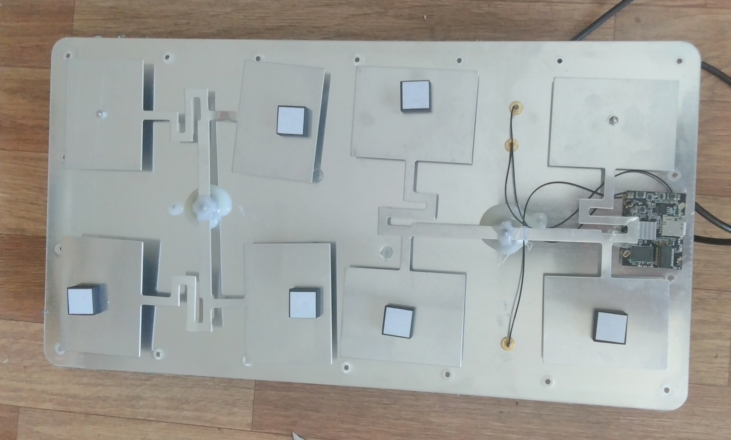

Проблемы можно решать по разному, например микротики по скрипту умеют временно отключать питание ЮСБ в случае недоступности пинга на сервер, на Openwrt я пишу скрипт на перезагрузку всего роутера в случае отсутствия соединения. Можно ставить простой таймер и раз в сутки отключать на минуту систему для перезапуска, бывают GSM розетки, что бы удаленно можно было бы перезапустить. Есть масса решений. Да, мало какие модемы могут долго без перезагрузки проработать, потому что размер там компактный и напихано много, последнее время работаю в направлении устройств связи на базе miniPCI модемов в роутерах. Это уже другой класс оборудования, но в принципе стоят на уровне юсб свистков.
Вот 4G роутер внутри панельной антенны c openwrt
