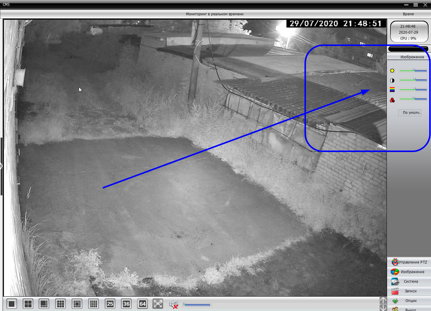

[вот только настройки не сохраняются в этом ПО яркость/тон/контрастность/насыщенность , каждый раз при перезапуске компа придется настраивать :( или где то есть эти функции сохранения ?
Попробуйте настройки сменить на самом реге или камере на прямую. Снимите синхронизацию.
Я задавал этот вопрос 2.5 года назад :) про настройки вывода картинки на монитор в программе мониторинга CMS , что после перезагрузки CMS они не сохраняются.
