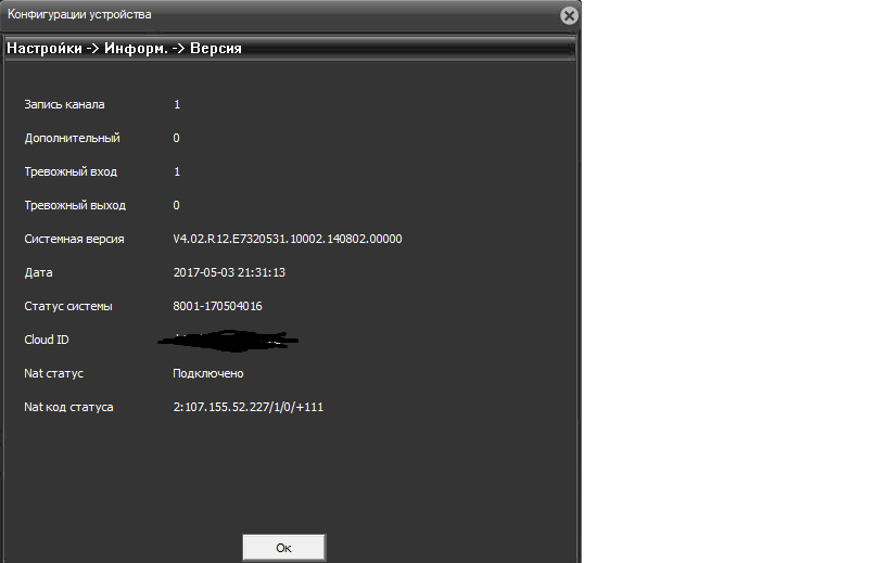

Спасибо! Нашел, при прошивке ошибка выходит, может еще как то можно прошить?
Вы уверены, что прошивка именно эта? Сделайте скрин с камеры. Если уверены то попробуйте эту ЖМИ.

Сообщение sevastianovv » 25 июн 2018, 20:46
Вроде должна подходить, у меня с wifi

Сообщение sevastianovv » 25 июн 2018, 21:11
Вошла эта General_WIFI_NVR_IPC_HI3518EV200_53H13_S38_V4.02.R12.Nat.20171219_ALL_ZL.bin
WIFI нет и всего 3 службы в сети
Сообщение Sonya » 25 июн 2018, 23:06
sevastianovv, у вас какой-то заказной вариант с идентификатором 53H13_S38.
Вот, сделал переходной вариант, здесь WiFi драйвера Realtek. После этой прошивки камера будет принимать только прошивки от 20531 (53H13_8188EU_S38)

Сообщение sevastianovv » 25 июн 2018, 23:22
Sonya писал(а):sevastianovv, у вас какой-то заказной вариант с идентификатором 53H13_S38.
Эта тоже встала но нет wifi 00018531 53H13_S38
WIFI пункт есть но не ищет если поставить галку включить выходит ошибка.
К этой 00018531 53H13_S38 можно wifi прикрутить?
