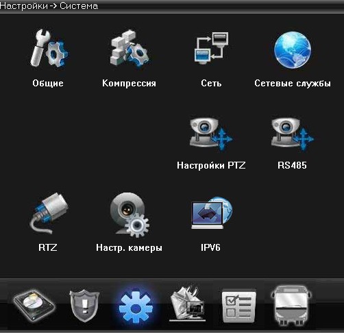

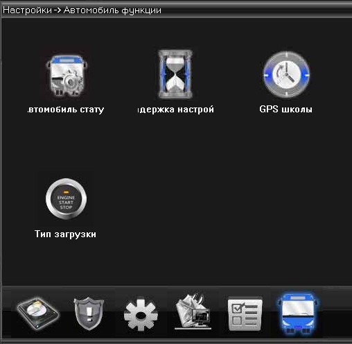

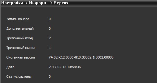

я не в курсе, так же это как?
скрины...
версия, сетевые службы
max380
Сообщения: 47
Зарегистрирован: 15 янв 2018, 12:39
Re: Помогите восстановить Escam QF002
Сообщение max380 » 16 янв 2018, 18:34
oleglevsha писал(а):я не в курсе, так же это как?
скрины...

Сообщение oleglevsha » 16 янв 2018, 18:55
выходит что это не ваша прошивка, но загрузчик не трогайте, с ним все нормально.
можете через команды юбута run dr и run duменять romfs-x.cramfs.img и user-x.cramfs.img от похожих версий прошивок.
перезагружать камеру и смотреть результат.
Что там с видео?
появилось?
проверьте на регистраторе, есть изображение с этой камеры?
