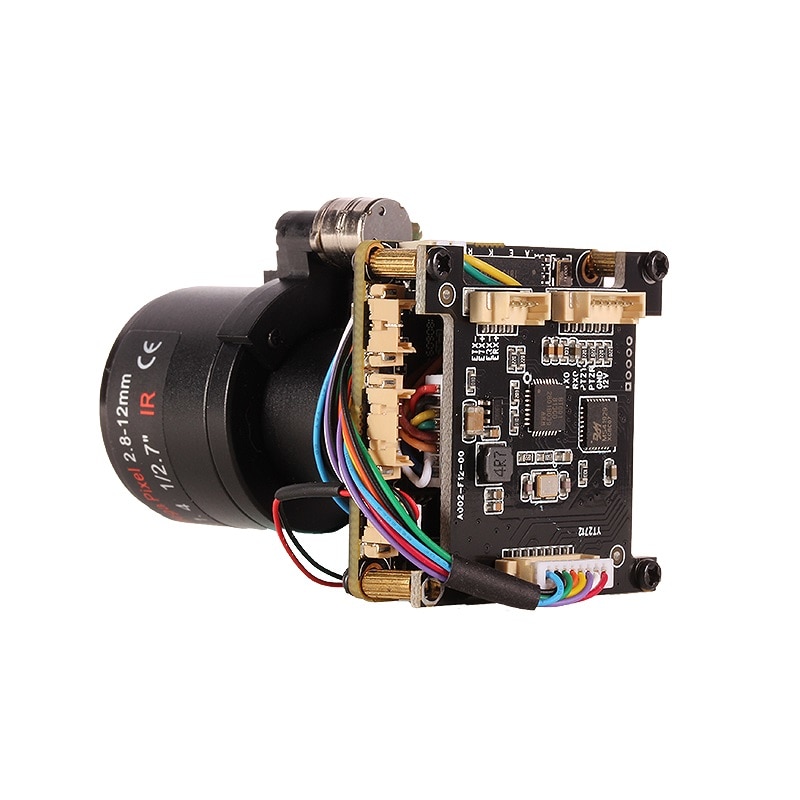

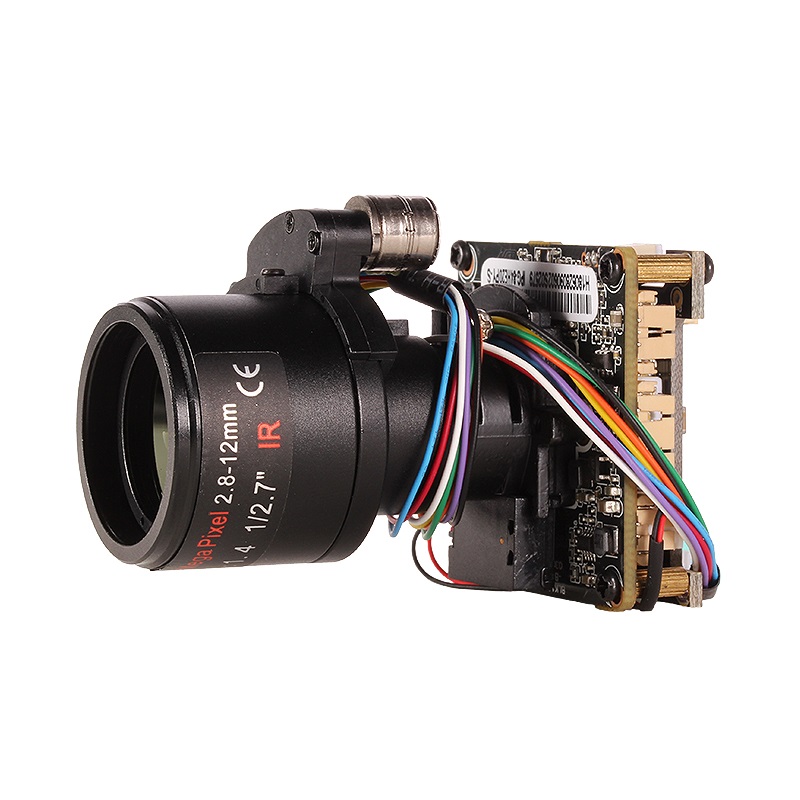

А по переделке, сейчас есть в продаже неофициальные Zoom модули, большинство новых поворотных камер сделаны именно на них.

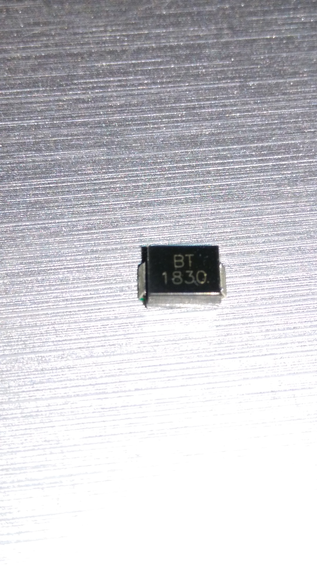

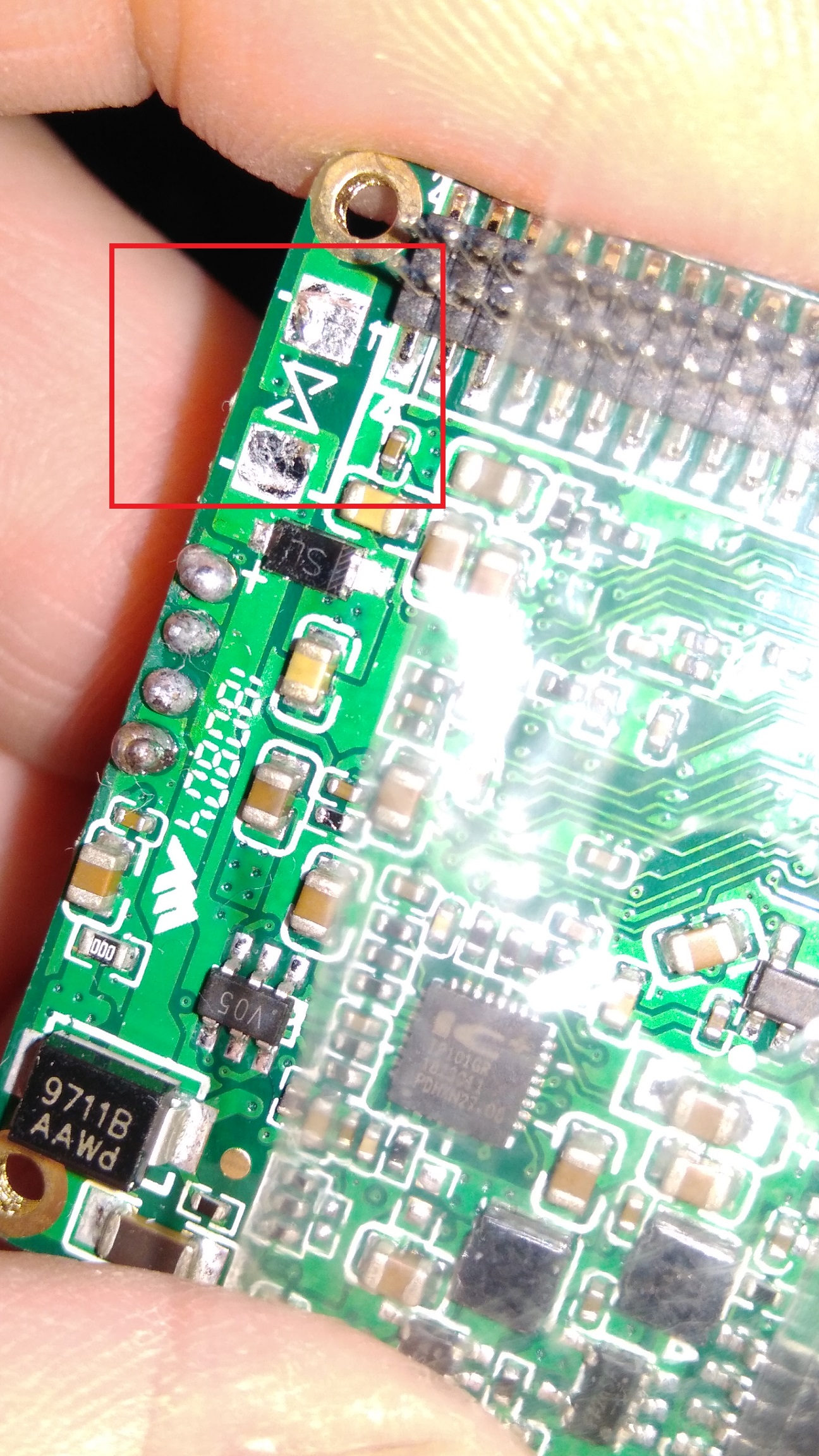

Подскажите - у меня такой похожий Zoom модуль - замкнула деталь накоротко - что за деталь?
Тут стояла

Посмею предположить это супрессор, двунаправленный диод и т.д...не суть, предназначен для защиты от перенапряжения, неправильной полярности, при срабатывании коротит цепь питания, что бы где то по цепи сработал предохранитель или что то в этом роде.

Без него модуль стартует? Если работает, то ищите защитный стабилитрон на 15В и ставьте на место.

Да, модуль стартанул, работает. Поставлю стабилитрон. Спасибо!!!
