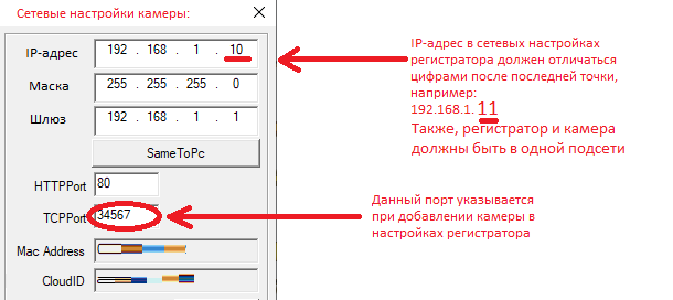

Вы, например, уверены, что регистратор должен так просто "увидеть" камеру? Они оба одного производителя? Если регистратор и камера одного производителя, то шанс их подружить с сохранением полного функционала камеры более чем реален, так как они используют одинаковые порты для управления/передачи видео. Например, для регистраторов/камер на модулях XM это порт 34567, а для Dahua/Bolid/Rvi это порт 37777. А если регистратор и камера разных производителей, то камеру скорее всего придётся добавлять в регистратор по протоколу onvif, (если, конечно, и камера, и регистратор этот протокол поддерживают) с обязательным указанием в регистраторе порта onvif, который значится в настройках камеры.
В общем случае, сетевые настройки регистратора и камеры должны совпадать, кроме последних 3 цифр в Ip-адресе. А порт, по которому вы добавляете камеру, должен соответствовать TCP порту (если производители камеры и регистратора совпадают) или порту onvif (если производители разные), указанному в камере:

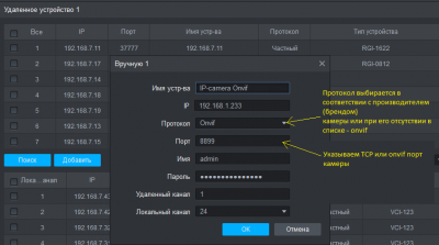

И снова повторюсь: нужны скриншоты сетевых настроек как камеры, так и регистратора. Если регистратор dahua, то при добавлении камеры нужно выбрать протокол (бренд камеры или onvif протокол) в окне добавления камеры и указать соответствующий порт.
Под рукой регистратора Dahua нет, а в программе для работы с этими регистраторами окно добавления выглядит так:
Возможно, придётся обновить прошивку камеры и/или регистратора, если версии протокола onvif у них не совпадают.
