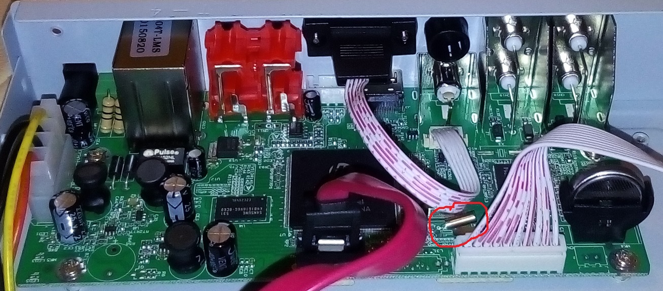

Доброго всем. По случаю отдали такое видео наблюдение(надеюсь автор фото не против), перестало видеть жёсткий диск, хозяин вскрыл аппарат, увидел что вздулась деталька, ну и не нашёл ничего умнее как выдрать её и успешно потерять. Уважаемые подскажите что за деталь(я её обвёл красным) и номинал .

Сообщение AlienP666 » 26 дек 2018, 15:40
То, что у вас обведено, это кварц и за работу HDD он не отвечает совсем. А вот слева похоже у вас не хватает кондера и скорее всего он у вас и вздулся.

Сообщение vess » 26 дек 2018, 15:58
Про кварц понятно, это фото не моё, но всё равно спасибо.

Сообщение vess » 26 дек 2018, 16:35
Прошу прощения,а у кварца какой номинал не подскажите???? в компе не стоит???

Сообщение fobos » 26 дек 2018, 18:36
Кварц по-моему 32768Гц....слева не установлен бузер...

Сообщение vess » 26 дек 2018, 19:04
fobos писал(а):Кварц по-моему 32768Гц....слева не установлен бузер...
Спасибо большое, гугл сказал кварц в часах надо искать.

Сообщение Yolk » 28 дек 2018, 14:37
Может, я не прав, но, похоже, там дыра вместо электролита, да и забеременеть мог бы только он.

Сообщение Yolk » 28 дек 2018, 14:38
и даже остаток его ноги.

Сообщение vess » 01 янв 2019, 17:34
AlienP666 писал(а):То, что у вас обведено, это кварц и за работу HDD он не отвечает совсем. А вот слева похоже у вас не хватает кондера и скорее всего он у вас и вздулся.
Всех с наступившим Новым Годом. AlienP666 Вы были правы, кварц не виноват, блок питания не давал нужное напряжение, хотя видео показывал.
