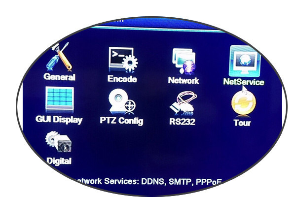

kROOT писал(а): под Н.264 имеется в виду не кодек, а тип софта в устройстве, интерфейс такого типа:
Если это морда рега, то вот этот http://www.aliexpress.com/item/8CH-NVR- ... 50959.html будет работать с моими камерами http://www.aliexpress.com/item/New-Arri ... 89707.html ?
Сообщения: 13892
Re: Китайский Mini NVR
Сообщение kROOT » 15 июн 2014, 20:48
Gasik писал(а):Если это морда рега, то вот этот http://www.aliexpress.com/item/8CH-NVR- ... 50959.html будет работать с моими камерами http://www.aliexpress.com/item/New-Arri ... 89707.html ?
такая морда и у рега и у камер и именно в этом есть их совместимость.
по ссылке у камеры совсем другая морда, может это переписан интерфейс, а ядро такое же, но это очень мало вероятно, скорее всего камера с регом сможет общаться только по Onvif, а это значит что по этому протоколу будет идти только запись, чтото мне подсказывает, что по этому Onvif не передаются данные о наличии движения.
Если камеры уже куплены, то самое лучшее, запросить у продавца, чтобы он дал линк на реги, в которых поддерживается детекция движения. Если не куплены, то купить другие. Либо эти продать и купить другие.

kROOT писал(а):такая морда и у рега и у камер и именно в этом есть их совместимость.
Камеры мне нравятся, поэтому я их хочу оставить и купить другой рег (может быть что-то посоветуете?), с понедельника начну задавать вопросы по этому поводу продавцу камер. За убитый апгрейдом рег продавец деньги вернул, хоть и со стонами, заказал UART, когда придёт - начну задавать вопросы, хочется реанимировать - уже спортивный интерес....
