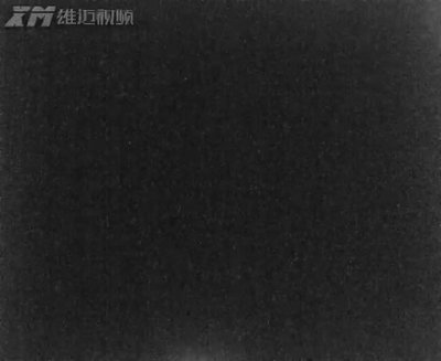

Чудо свершилось, камера ожила.
Отрезал 64 байта, перезалил и заработало.
Всем спасибо за помощь в решении проблемы.
Остался один вопрос,
на картинке висит логотип XM, в меню не нашел как отключить.
кто-нибудь сталкивался с таким? как убрать этот логотип?

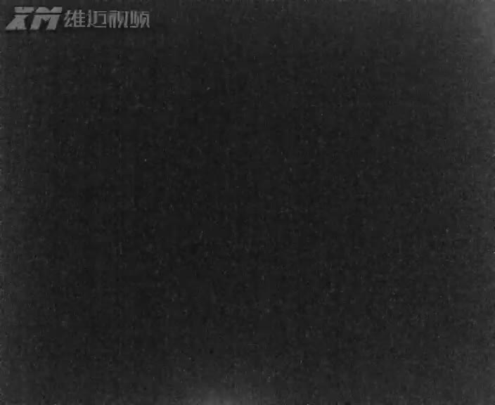

I спасибо, залил первую часть кода сохранил, после второй идет сразу загрузка камеры. Камера "ожила", защелкала, изображение - серый экран, перезагрузка через минуту, успел через веб влить прошивку, не сильно помогло, влил конфиг от другой камеры, мак поменялся на какой-то левый. В итоге, утомило, залил дамп от другой камеры. Все заработало, получил клона... Поспешил? Или еще чистили бы до посинения?

Bob66 писал(а):изображение - серый экран
В результате экспериментов слетела "крипта", она хранится в конце загрузчика перед env.
В "крипте" как раз и лежит MAC адрес и, соответственно, CloudID
