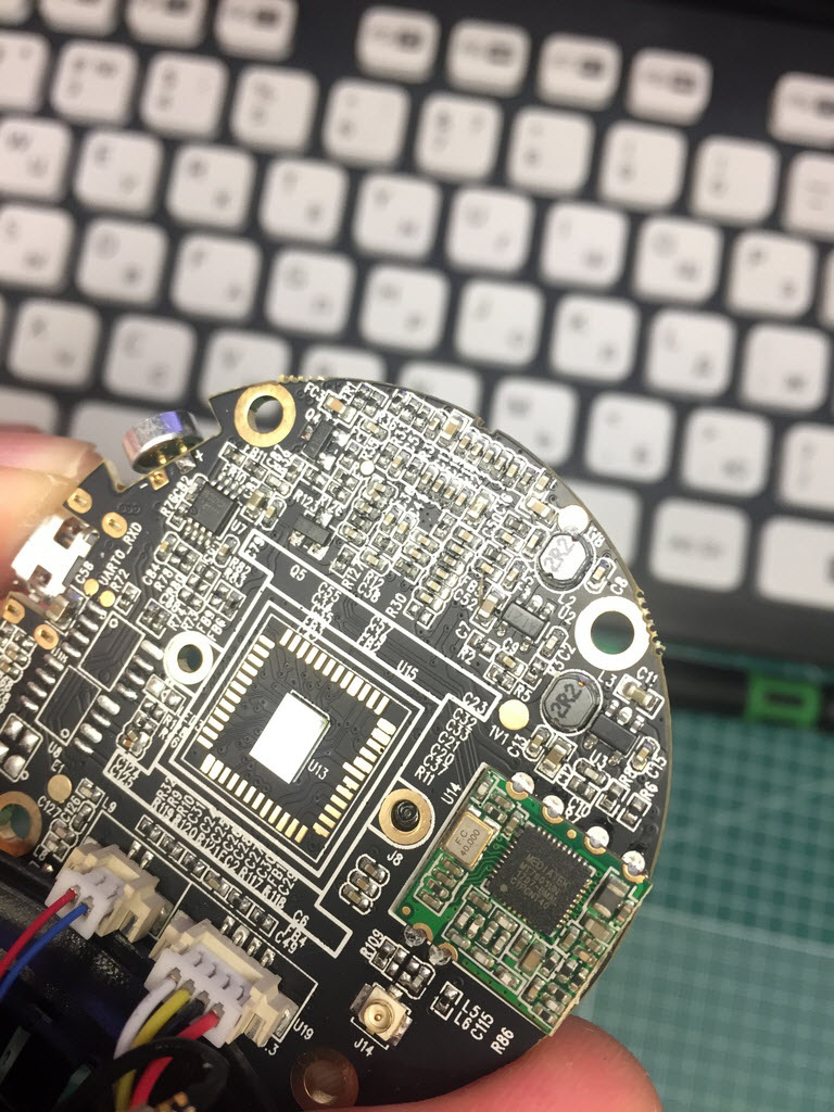

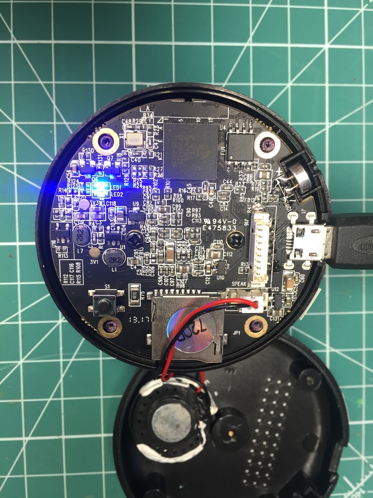

Рядом с площадкой RX есть еще одна (фото), логично было бы что это TX, но нет, там тоже вывод, проверял осциллографом, уровень тот же, тайминг совпадает, но при этом эти пины не соединены между собюой и выведены на контакты 2 и 3 разъема micro USB. Возможно это какой-то аппаратный loopback, но где он выключается я не знаю.
Камера ессно в виндовс не определяется и постоянная ругань на такое "устройство" :)
Пямять выпаял, как считаю выложу дамп. Панельки SOP-8W не оказалось под рукой.

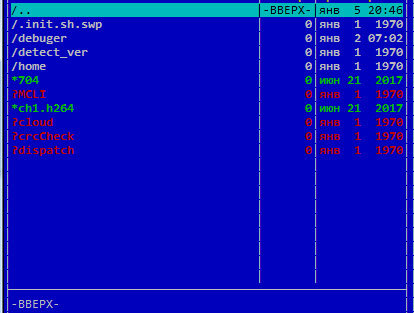

Монтирую например rootfs и не вижу там ничего приличного. Я рассчитывал в /etc/shadow заменить хэш пароля на свой, но тут структура папок похожа на огрызок линукс системы...
Или это так не работает? :crazy:
Лог загрузки в аттаче.
