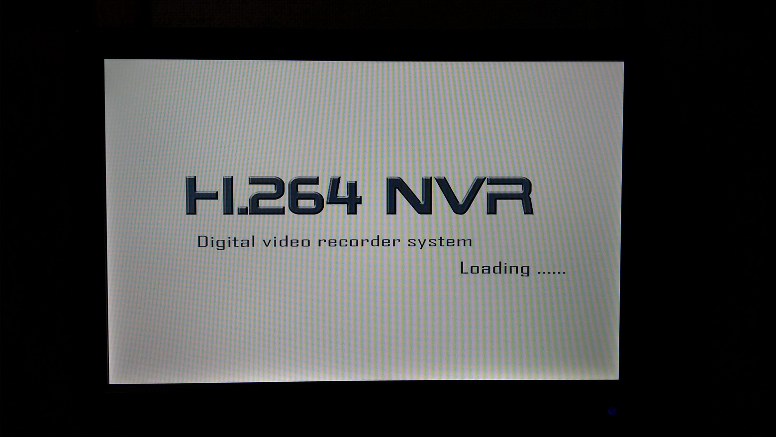

Добрый вечер.
Имеется такой же регистратор, n7908gn.
Изначально установлена была прошивка V4.02.R11.04700125.12201.130000.0C от 20151216.
Запрашивал у продавца прошивки для камер, заодно спросил на регистратор. Продавец скинул прошивку General_MHK_NBD7908T-Q_V4.02.R11.3070.Nat.OnvifC.20170505
Судя по InstallDesc из прошивки она для этого регистратора, для платы NBD7908T-P, DevID 34500125. Ну и обновился ей... прошивка прошла и после перезагрузки зависает на заставке Loading... в сети пингуется по старому IP, хотя MAC, по данным роутера, сменился... наверно даже слетел до вида "A20100080000"... telnet'ом к нему не подрубиться, как я понял... у продавца запросил update.img, но сдается мне не поможет... да и продавец в тишину ушел после того, что сказал ему о беде после прошивки его файлом.
Что можно сделать с ним, как восстановить?
На сайте для него вообще последняя прошивка General_General_NBD7908T-Q_V4.02.R11.3070.Nat.OnvifC.20161213_NT
