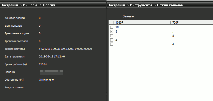

PS: Кстати, к 119 вышла июньская прошивка, там действительно 16 IP каналов 1080p
Пришел сегодня к клиенту, у которого тот 31119 рег стоит, накатил июньскую 119 прошивку и рег стал 4х канальным вместо 16 :(( поменял режим на 8х960р, но клиент скорее всего не поймет, куда делись дополнительные 8 каналов... хотя у него сейчас и подключено 7 камер.
Re: Передалка noname китай регистратора на Hi3521 в XM: реше
Сообщение Sonya » 25 авг 2018, 10:31
Скорее всего изначально рег был 4-канальным. Прошивка та же, но памяти в том меньше, соответственно и режимы там другие.

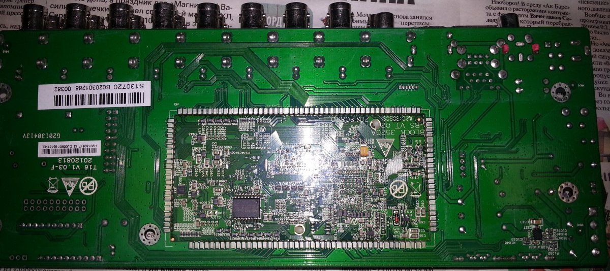

Решил добить вопрос с регом 00000115 (MBD6516T-EL), который не хотел отдавать крипту в конфиге.
Уломал своего бывшего начальника, чтобы дал поковыряться в аппарате.
В итоге вот, что выяснил:
- отдельный EEPROM отсутствует на плате. Желающие могут поискать его на фото. Место под неё UT21 пусто.
- в слитом дампе нет крипты
- после обновления рега прошивкой General_General_AHB7008T-LM_V4.02.R11.3070.Nat.OnvifC.20170626.bin MAC адрес стал дефолтным, на него рег ругается, но видео показывает и режимы нормальные.
Прикладываю его дамп 00000115 (MBD6516T-EL).

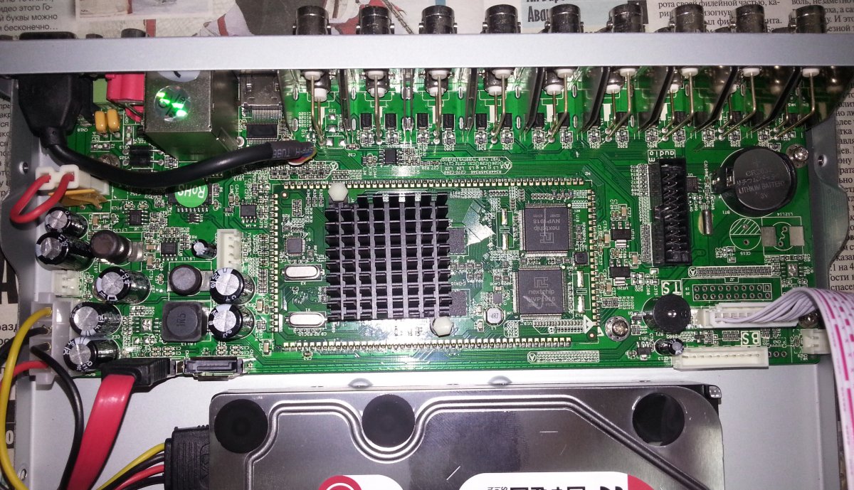

Sonya писал(а):Скорее всего изначально рег был 4-канальным. Прошивка та же, но памяти в том меньше, соответственно и режимы там другие.
Да у меня полно этих 119, которые в 16 каналов перешиваются, а у этих старых корпус интересный, компактный пластиковый, винт 3,5 прямо в плату рега втыкается, размер получается плата+винт вплотную. Раньше я их пытался шить и тоже 4 канальники получались, думал в новой чтото поменялось. А так рег больше 2х лет проработал на 14 камерах 1-1.3мп, потом переехал в помещение поменьше и всего 7 камер стало.

Т.е. рег на R11 не имеет ЕЕПРОМ, не имеет крипто блока в буте, но имеет при этом не дефолтный серийник(и до обновления еще и МАК?!)? Конфигурация каналов и прочее, это все может и софия угадать...

kROOT писал(а):Раньше я их пытался шить и тоже 4 канальники получались, думал в новой чтото поменялось.
Если будет возможность, сделай фотки обеих сторон платы, чтобы читались названия микросхем, интересно сравнить с другими. И хорошо бы слить с него конфиг, можно попробовать переделать крипту, чтобы поменять количество каналов.
