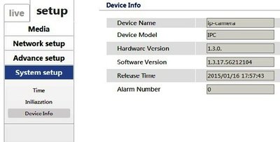

Доброго времени! Коллеги подскажите клиент предоставил на установку две камеры PTZ пластиковые бытовые как на алике продают, достались они ему от предыдущего хозяина помещения, Wanscam и topipcam. Вопрос в следующем, с пк я на них захожу настроил wi-fi роутер им для видимости, логин и пароль известны. суть задачи стоит для мониторинга через облачный сервис с мобильного. автоматическое сканирование приложением сети не даёт плодов, наклеек с QR кодом и напечатанного UID устройства нет, как можно их забить в приложения? как узнать их UID ?
Re: Китайская камера noname IP камера
Если с пк вход есть то в меню настроек ID посмотреть можно. А возможно и приложение не подходит. Какие порты на камере открыты?
В настройка камеры нет такого пункта, где посмотреть UID, через браузер. открыт 80 портyuri1958 писал(а):Если с пк вход есть то в меню настроек ID посмотреть можно. А возможно и приложение не подходит. Какие порты на камере открыты?
Если 80 порт открыт то должно быть в меню setup версия прошивки и модель камеры примерно как на картинке. Камера протокол Onvif поддерживает? Если поддерживает можно посмотреть через OnvifDevice Manager
